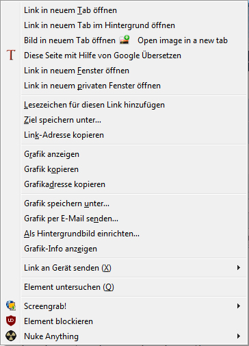

    [attachment=2]Fehler1.jpg[/attachment]
    Hier sieht man wie es aussieht wenn ich Rechtsklick auf ein Bild mache.
    Beide Einträge sind immer noch oben und beim "Bild in neuem Tab öffnen" steht dahinter noch das Englische.
    Ansonsten hat es aber geklappt :oops:

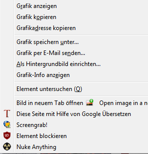

    [attachment=1]Fehler2.jpg[/attachment]
    Hier ist dann Rechtsklick auf einen Link. Da ist nur der eine Eintrag da aber der steht immer noch falsch.
    Der von dem Google Übersetzer.
    Und ich habe den bisher nicht verschoben bekommen.

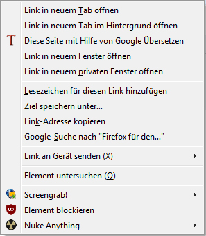

    [attachment=0]Fehler3.jpg[/attachment]
    Hier ist noch ein Rechtsklick auf ein Bild ohne Link (denke ich).
    Das habe ich eben erst entdeckt darum habe ich es jetzt einfach angehängt.
