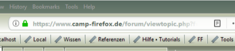

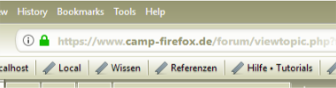

    • 15. November 2017 um 01:27
    Selbst in blasseren Farben ist das noch recht gut lesbar. :wink:
    [attachment=1]url-1.png[/attachment]
    [attachment=0]url-2.png[/attachment]
