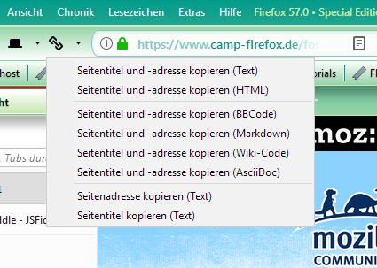

  • Script : Copy URL and title
    • EffPeh
    • 29. November 2017 um 17:09
    Ich habe mal wieder gebastelt und eine Button-Light-Version von Link Text and Location Copier gescriptet. :)
    [attachment=1]copyURLTitle.PNG[/attachment]
    Hier als RAR zum downloaden:
    [attachment=0]copyURLTitle.uc.rar[/attachment]
      • 50,39 kB
      • 425 × 303
    Dateien
    copyURLTitle.uc.rar 1,44 kB – 85 Downloads
