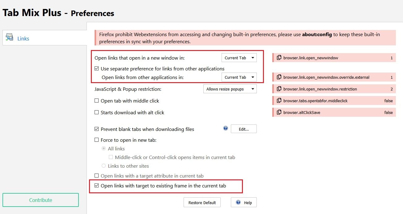

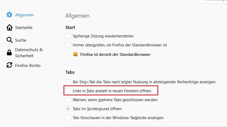

  • Tabs deaktivieren
    • Msfreak
    • 10. September 2018 um 10:51
    Hallo Jonihill,
    willkommen hier im Forum. Wir duzen uns hier :)
    Zu deiner Frage mit den deaktivierten Tab kannst du dieses AddOn installieren
    https://addons.mozilla.org/de/firefox/add…ion/?src=search
    und die Einstellung so vornehmen wie im Screenshot gezeigt
    [attachment=1]screenshot.1.jpeg[/attachment]
    Wenn etwas nicht im gleichen "Tab" geöffnet wird, dann bitte in einem neuen Fenster.
    ... geht auch ohne AddOn
    [attachment=0]screenshot.2.jpeg[/attachment]
