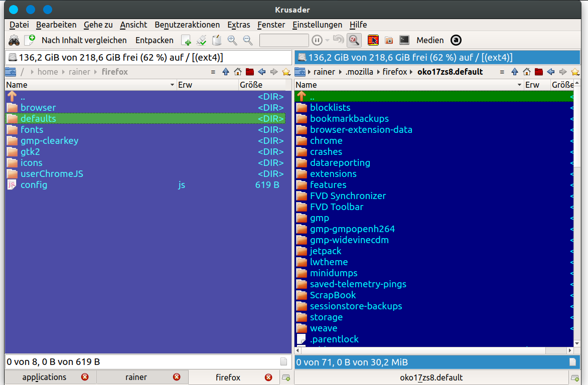

    • 29. Dezember 2017 um 08:23
    Bei mir scheint der Programm-Ordner tatsächlich auch im home-Verzeichnis zu liegen. Ich hänge mal einen screenshot an, links der Programm-Ordner, rechts der Profil-Ordner.[attachment=0]Bildschirmfoto-20171229082246-1172x768.png[/attachment]

    • 28. Dezember 2017 um 18:57
    Danke Andreas für Deine Antwort. Leider hat es noch nicht geklappt. In meinem Persönlichen Verzeichnis befindet sich der Programmordner "firefox". Da hinein habe ich entspr. der verlinkten Anleitung die Datei config.js sowie das komplette Verzeichnis userChromeJS kopiert sowie die config-prefs.js in das Verzeichnis /defaults/pref/ kopiert.
    Das Verzeichnis "chrome" existierte im Profilordner noch nicht, also habe ich es komplett hineinkopiert sowie danach die Datei ClearSearchWord.uc.js ins chrome-Verzeichnis eingefügt.
    Doch auch nach Neustart bleiben die keywords in der Suchleiste bestehen.
