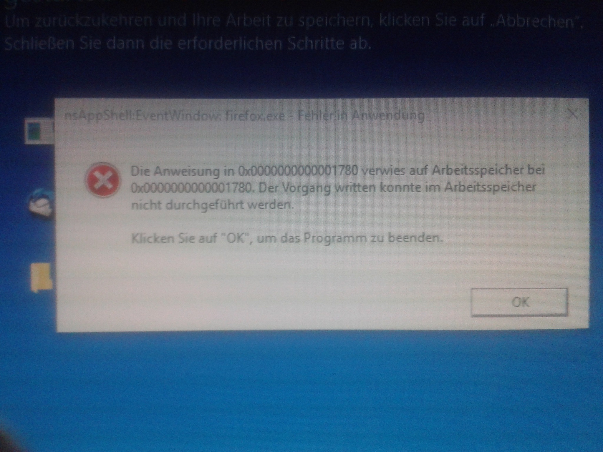

    Ach Asus doctert da rum, ja den neuen VGA Treiber habe ich am laufen, danach hatte ich das System auch neu gestartet,
    nur"shutdown -g -t 0" das habe ich nicht ausgeführt, weil ich nicht weiß was dann verstellt wird.
    Ach ja FF ist gerade wieder verreckt, ließ sich einfach nicht mehr starten, dann habe ich versucht die DropBox
    zu starten, die synchronisiert sich zu tode, als wenn sie kein Internet findet.
    Mozilla hat aber noch artig die E-Mails geholt, auch der ADWCleaner lies sich nicht mehr starten, nochmal
    angeklickt, dann kommt die Meldung das er bereits laufen würde, hat er aber nicht.
    Dann lag es wohl leider nicht am Grafik Karten Treiber.....
    und nun ?

    Guten Abend
    und schon mal ein fettes DANKE!
    Ich habe die 3 Logbücher vom AdwCleaner angeschaut, keine Fehler in den 3 Log´s nur am Ende
    C:\AdwCleaner\AdwCleaner[S0].txt - [1365 Bytes] - [18/06/2017 03:36:10]
    C:\AdwCleaner\AdwCleaner[S1].txt - [1438 Bytes] - [20/06/2017 00:57:39]
    C:\AdwCleaner\AdwCleaner[S2].txt - [1510 Bytes] - [20/06/2017 01:15:40]
    Da wird in jedem Log eine Zeile zugefügt, ist das Log deswegen immer größer?
    Nein in letzter Zeit wurde hier nichts gefunden mit dem AdwCleaner.
    Ja, ich hatte alles so eingestellt wie im Beispiel angegeben war.
    Also der Grafikkarten Treiber macht mich wahnsinnig,
    installiert ist dieser:
    Beschreibung: Intel(R) HD Graphics 530
    Herstellerkennung: 0x8086
    Gerätekennung: 0x1912
    Treiber-Version: 21.20.16.4542
    Treiber-Datum: 10-24-2016
    dann hattest Du mir netter Weise den Link vom neuen Treiber gegeben, Microsoft fand nichts
    neueres und auf der Asus Seite vom Board gibts auch nichts.
    Also dein Link angeklickt da steht dann:
    Downloads the Intel® Graphics Driver version 15.45.19.4678 for Windows*.
    Der ist doch in der Versions Nummer viel älter und lt. Datum neuer !?!
    Habe ihn trotzdem installiert und nun steht im Geräte Manager bei Grafik Treiber
    21.20.16.4678 vom 17.05.2017
    Hat Intel den falsch ausgezeichnet, oder liegt es an der Wärme und ich blicke es nicht? :-???
    Dann habe ich das SFC ausgeführt
    Ergebnis:
    Microsoft Windows [Version 10.0.15063]
    (c) 2017 Microsoft Corporation. Alle Rechte vorbehalten.
    C:\Windows\system32>sfc /scannow
    Systemsuche wird gestartet. Dieser Vorgang kann einige Zeit dauern.
    Überprüfungsphase der Systemsuche wird gestartet.
    Überprüfung 100 % abgeschlossen.
    Der Windows-Ressourcenschutz hat keine Integritätsverletzungen gefunden.
    Da kein Fehler gefunden wurde, habe ich das:
    shutdown -g -t 0
    nicht ausgeführt, da mir auch nicht klar ist, ob er dann irgend etwas an meinem System ändert,
    da Du schriebst:
    "Dabei lädt Windows alle Systemkomponenten komplett neu ein, ebenso wie Treiber und gemachte Einstellungen."
    Nicht das ich mir hier Einstellungen versaue!?
    Mal sehen ob der neue/alte Grafik Treiber etwas bringt, was würdest Du jetzt noch vorschlagen?
    VG

    Hallo in die Runde,
    Hier werkelt W10/64Bit und FF 54.0 / 32Bit.
    Ich habe W10 neu installiert dann ev. den FF 52 installiert.
    die Daten vom alten W7 gesichert und auf das neue W10 System zurück gefahren.
    FF lief auch ordentlich, dann kam mal ein Update usw.
    Im Betrieb habe ich FF geschlossen und Minuten später wieder geöffnet usw.
    Dann plötzlich lies FF sich nicht mehr starten, das FF Icon mehrmals angeklickt, nichts passiert.
    Im Taskmanager war FF 8 mal offen. Ok abgeschmiert, also PC neu starten.
    Rums, (Baem Ton von W10) und das Fenster ging auf:
    [attachment=0]20170618_224017.jpg[/attachment]
    [attachment=1]20170605_022832.jpg[/attachment]
    [attachment=2]20170603_014838.jpg[/attachment]
    So in etwa sehen die Fehlermeldungen aus, wenn ich den PC neu starten muss.
    Nun muss ich laufend den PC neu starten, wenn FF seinen Dienst verweigert.
    Sehr nervig wenn gerade andere Programme laufen.
    Der PC läuft stabil, also keine Abstürze oder sonst etwas, bis eben auf FF,
    der mir immer einen Speicherfehler unter die Nase hält.
    Hat jemand eine Idee? Eine Bereinigung habe ich nicht durchgeführt,
    da ich zig Lesezeichen und Passwörter gespeichert habe.
    Ach so wenn FF nicht mehr will, kann ich auch einige andere Programme nicht mehr starten.
    Am Anfang war das selten mit den Abstürzen, hatte fast alle Plugins raus genommen usw,
    dann lief FF 1 Woche Problemlos und dann fing das wieder an und im Moment ganz extrem.
    Einen Zusammenhang mit irgend etwas anderem erkenne ich leider nicht.
    Sonst läuft FF Problemlos.
    VG
