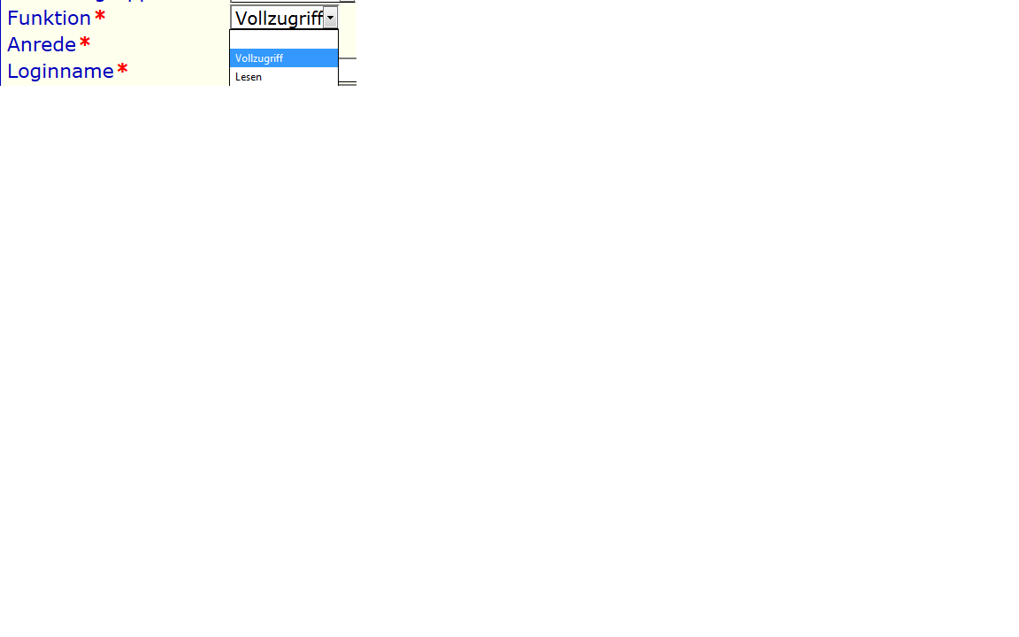

    Derzeit ist meine Erkenntnis so:
    1) Wenn ich diese beiden AddOn's deaktiviere, dann sind die CSS-Fontgrößen der OPTION kleiner als erwartet (Login-Profile 1)
    [attachment=0]addon-deaktiviert.JPG[/attachment]
    und "Fenster mit mehreren Prozessen 1/1 (aktiviert (Standard)" steht in about:support
    Wenn die diese beiden AddOn's aktiviere, dann sind die CSS-Fontgrößen der OPTION in der erwarteten Größe (Login-Profile 2)
    und "Fenster mit mehreren Prozessen 0/1 (wegen Addons deaktiviert)" steht in about:support
    2) Die zweite Erkenntnis ist zu die, siehe diesen Thread "FirefoxPortable ab 50.0.1 - startet nicht mehr vom Netzwerklaufwerk (Windows)" https://www.camp-firefox.de/forum/viewtopic.php?f=1&t=119666
    Wenn die beiden AddOn's aktiv sind, kann kann ich Firefox Portable vom Netzwerklaufwerk starten
    Wenn die beiden AddOn's deakiv sind, kann kann ich Firefox Portable vom Netzwerklaufwerk nicht starten (nur vom lokalen Laufwerk)
    3) Resumee:
    Kurz und gut, die Multiprozess-Geschichte verursacht bei mir zwei Probleme. Ich denke, dass ist ein Bug in verbindung mit dem portablen Firefox!

    Klasse! Stimmt! Das ist der Unterschied in "about:support"
    Profile 1:
    "Fenster mit mehreren Prozessen" (1/1 aktiviert)
    angezeigt. Dort ist die OPTION Schriftart klein.
    Profile 2:
    "Fenster mit mehreren Prozessen" (0/3 deaktiviert wegen Add-ons)
    angezeigt. Dort wäre die OPTION Schriftart ok.
    Um "Fenster mit mehreren Prozessen" an/abzuschalten, muss ich in about:config welche Einstellung anpassen?
    Ich kenne nur browser.tabs.remote.force-enable anlegt und auf "True" setzt
    (Quelle: https://www.heise.de/newsticker/mel…en-3285017.html)
    Danke!

    Ich habe hier eine Intranetanwendung die auf Windows-PC's und Firefox läuft. Interessenterweise werden die Texte in der HTML-OPTION Auswahlmöglichkeiten innerhalb eines HTML-SELECT unterschiedlich groß dargestellt.
    Szenario: Ein Windows 7 PC immer das selbe Programm und der selbe Firefox-Portable (50.1.0), aber verschiedene Login-Profile.
    Login-Profile 1: (CSS-Option small = unerwartet)
    [attachment=1]option-small.png[/attachment]
    Login-Profile 2: (CSS-Option normal = wie erwartet)
    [attachment=0]option-normal.png[/attachment]
    In der Entwicklerkonsole hate ich die CSS-Darstellung verglichen, diese ist identisch.
    [attachment=2]css-style-option.png[/attachment]
    Was hat denn noch Einfluss auf die CSS-Style Größe?
