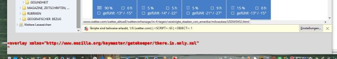

    • 13. Dezember 2016 um 20:59
    @ Andreas:
    Danke für die Begrüßung, aber … was bedeutet das " Das dient nur zum testen"?
    Was wird da getestet?
    Also: Im abgesicherten Modus ist es weg, soweit so gut.
    Im Normalmodus: Nach deaktivieren der Add-ons war das komische Zeug weg.
    Ursache: Adblock > entfernt und mit was anderem ersetzt.
    Alles paletti!

    • 13. Dezember 2016 um 19:45
    Das FF-Fenster (aktuelle Version) hat seit ein paar Versionen unten einen superhohen nicht klickbaren Rand.
    In diesem steht in roter Schrift:
    <overlay xmls="http://www.mozilla.org/keymaster/gate…ere.is.only.xul"
    [attachment=0]Ausschnitt_FF-Fenster.jpg[/attachment]
    Was ist das? Woher kommt es? Wie kriege ich das wieder weg!
