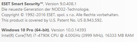

    Zitat von Fox2Fox
    Welche Sicherheitssoftware ist installiert, welches Betriebssystem?
    [attachment=0]EsetWin.jpg[/attachment]

  • Firefox 50 - Massiver Arbeitsspeicher Verbrauch
    • twinsen222
    • 23. November 2016 um 10:42
    Hallo zusammen,
    seit dem Update auf Version 50 verbraucht der FF extrem viel Arbeitsspeicher, d.h. bereits nach kurzer Zweit, unter 1 Stunde,
    sind locker 1,5 - 2 GB Arbeitsspeicher belegt. Der FF ist dann nur noch bedingt nutzbar, er ruckelt und es hakt bei allen Aktionen.
    Ich habe bereits ein Downgrade auf Version 49.0.2 durchgeführt. Danach läuft wieder alles wie gewohnt und es werden ca.
    500 - 700 MB Arbeitsspeicher belegt. Alles funktioniert wie gewünscht.
