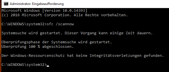

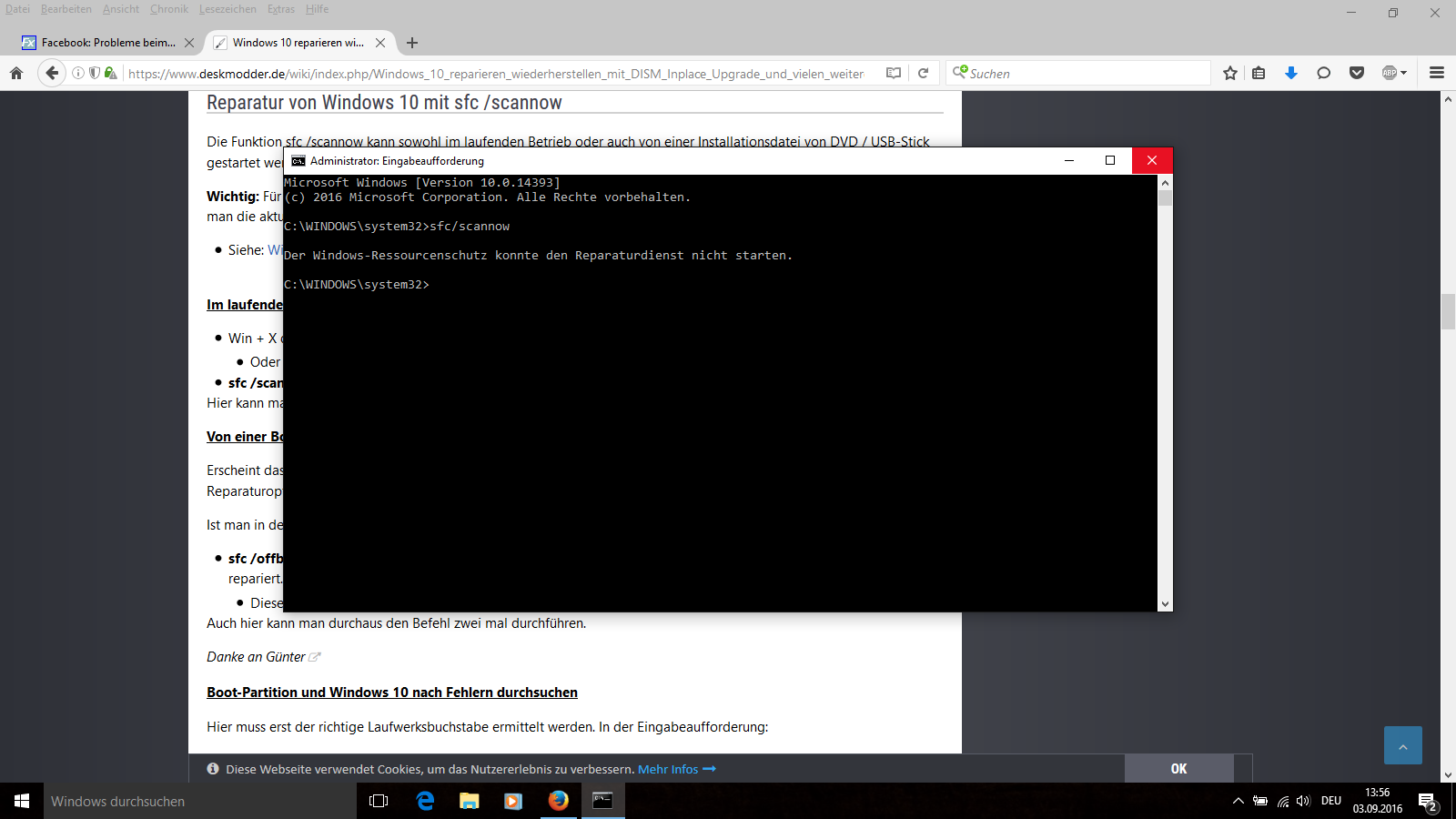

    Danke erst mal für den Hinweis mit der scannow Aktion.
    Habe das erst mal gemacht.
    Ergebnis im Anhang.

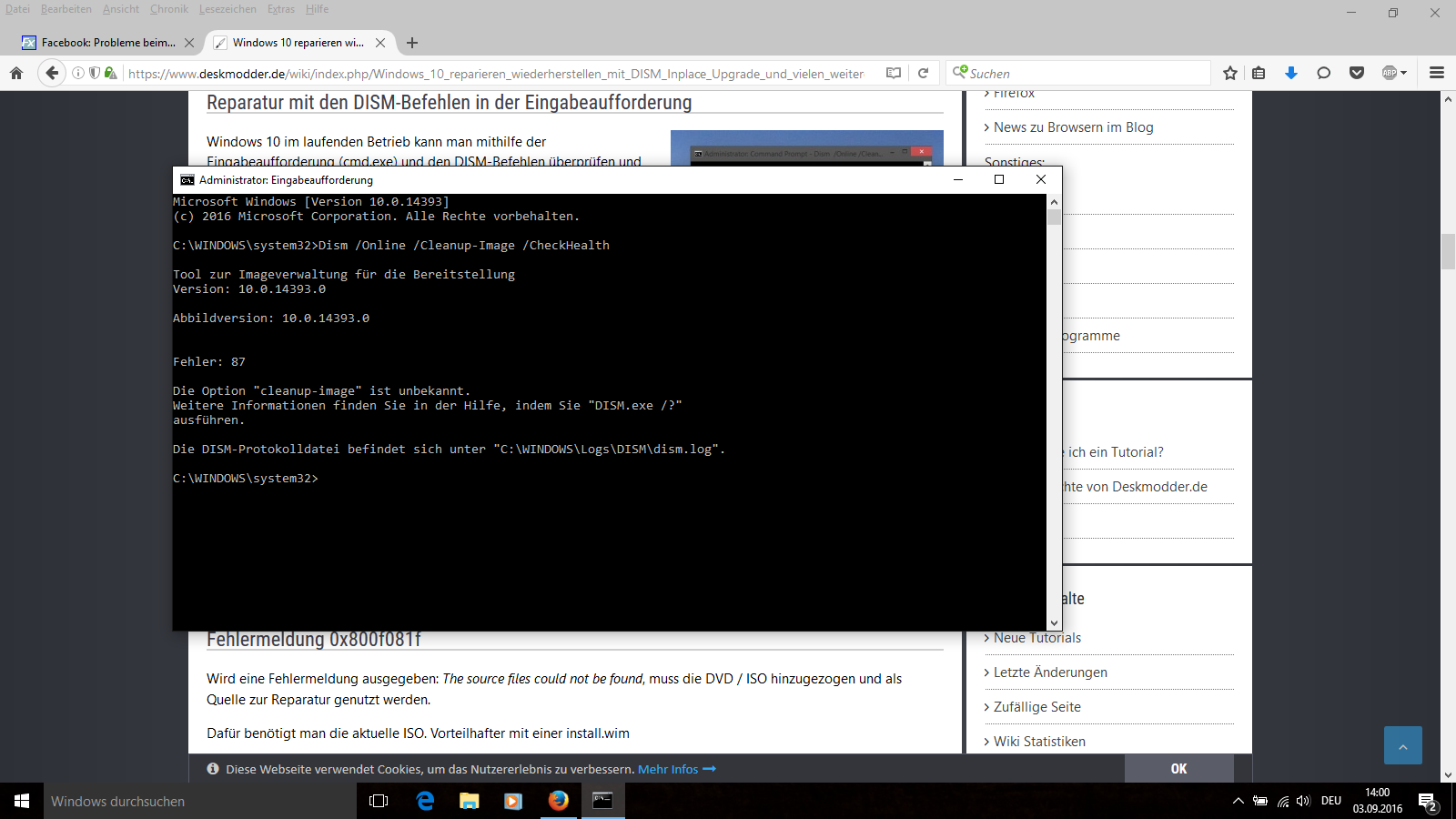

  • Facebook: Probleme beim Schreiben und Löschen nach Einfügen von Text
    • volker33
    • 3. September 2016 um 09:10
    Mit diesem Deinstalationstool komme ich nicht klar.
    Das Andere habe ich probiert... es funktioniert nicht.

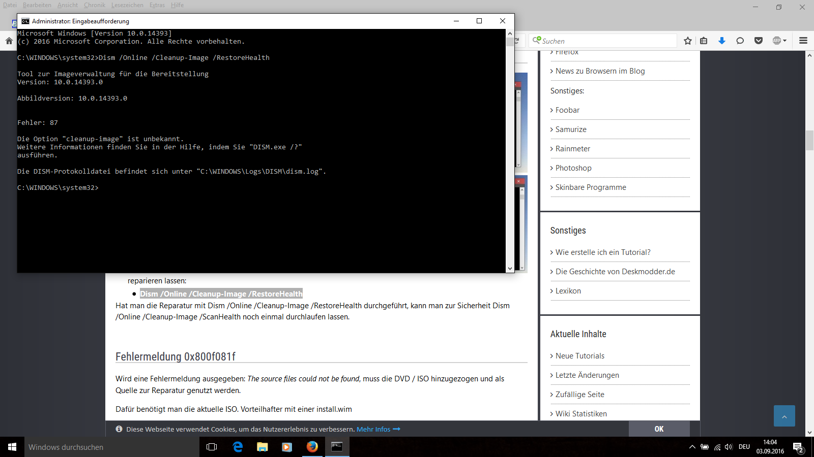

    • volker33
    • 3. September 2016 um 07:03
    Den Link habe ich gelesen.
    Was kann ich jetzt tun? Hast du irgendeinen Rat?

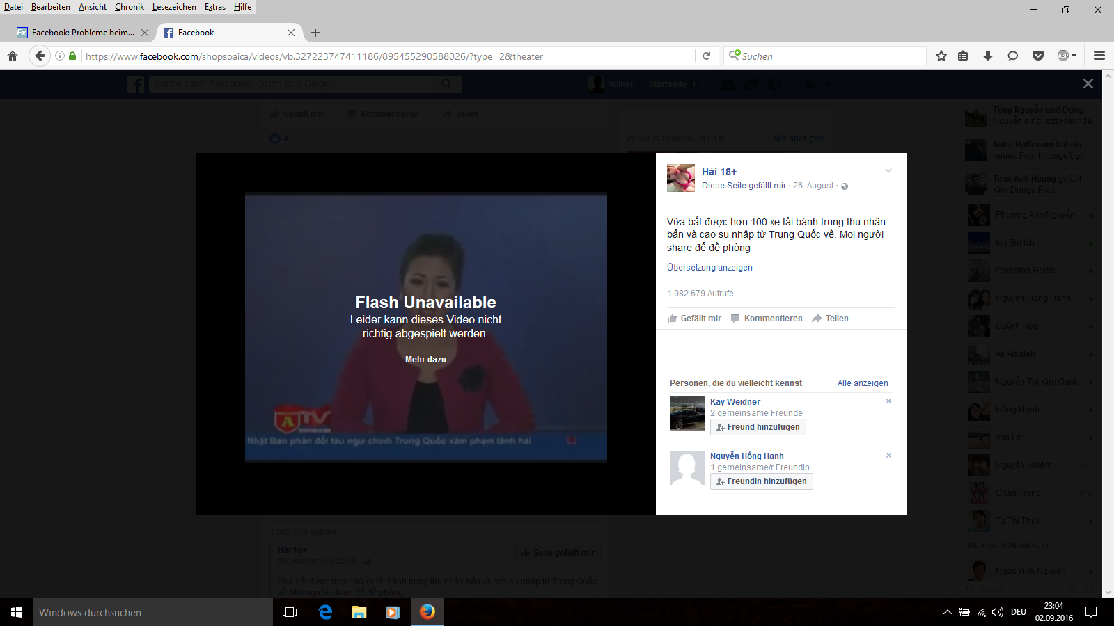

    Flash Player deinstalliert.
    Ich kann aber die Dateien, welche in der Anleitung beschrieben sind nicht löschen. TrustedInstaller hat die Rechte für diese Dateien.Wie kann ich das trotzdem löschen?
    • volker33
    • 2. September 2016 um 18:07
    Klicke ich auf Skript stoppen, kann ich keine Videos mehr sehen.

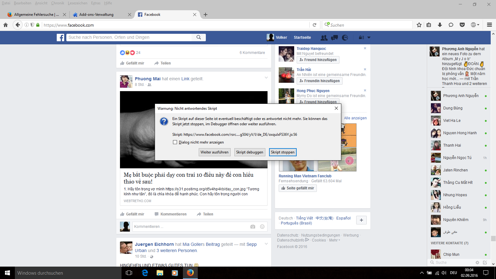

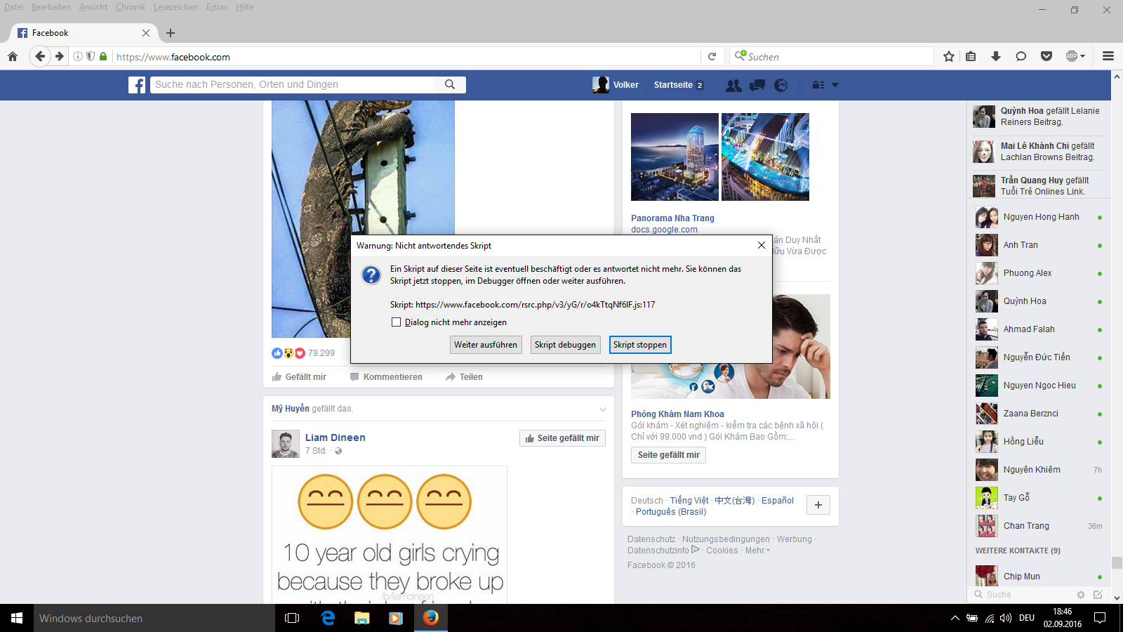

    Ich versuche mal, dir die ganze Sache so gut ich kann zu beschreiben...
    Laptop starten... FF starten... anmelden bei Facebook. Es ist egal ob ich com. de. oder vn verwende.
    Ich scrolle nach unten, dann sehe ich schon oben, dass das Symbol zum nachladen stehen bleibt. Ich kann in dem Moment auch nichts mit der Maus anklicken oder scrollen. Nach ein paar Sekunden funktioniert dann wieder alles. Das passiert 3 oder 4 mal, dann sehe ich oben die Meldung.... Firefox.. keine Rückmeldung. Firefox steht dann... auch für ein paar Sekunden.Dieses dann 3 oder 4 mal dann bekomme ich die Skriptmeldung. Klicke ich auf ... weiter ausführen.... bekomme ich die Meldung gleich wieder. Meist nutze ich Skript ... Skript debuggen... warte einen Moment, bis das Fenster unten auf ist und ich wieder etwas machen kann, dann schließe ich das Fenster. Hält aber auch nicht lange vor. Nach ein paar Minuten bekomme ich die Skriptmeldung wieder.

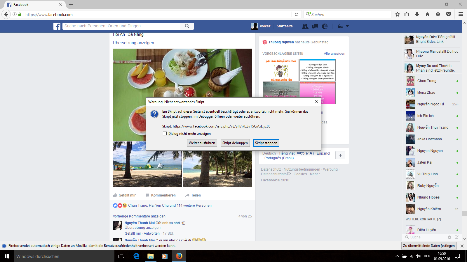

    Ausgeführt....
    Firefox gestartet...
    Facebook aufgerufen..
    Nach unten gescrollt.. und nach etwa 45 Sekunden dieses Ergebnis...

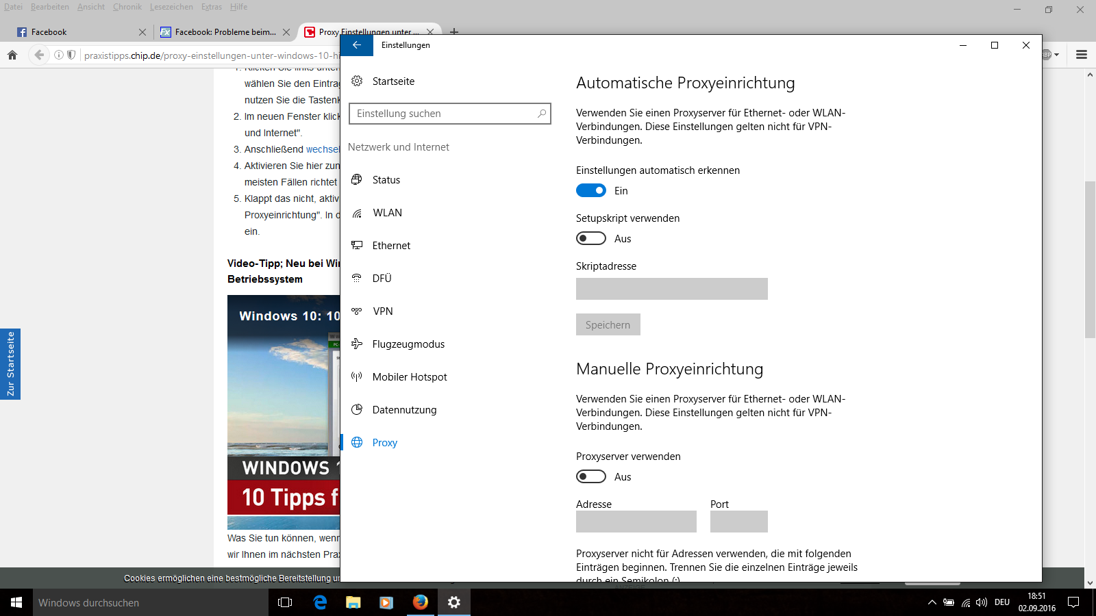

    • volker33
    • 2. September 2016 um 13:58
    Proxy- Server... ich denke nicht , dass ich soetwas verwende.
      • 254,23 kB
      • 1.600 × 900

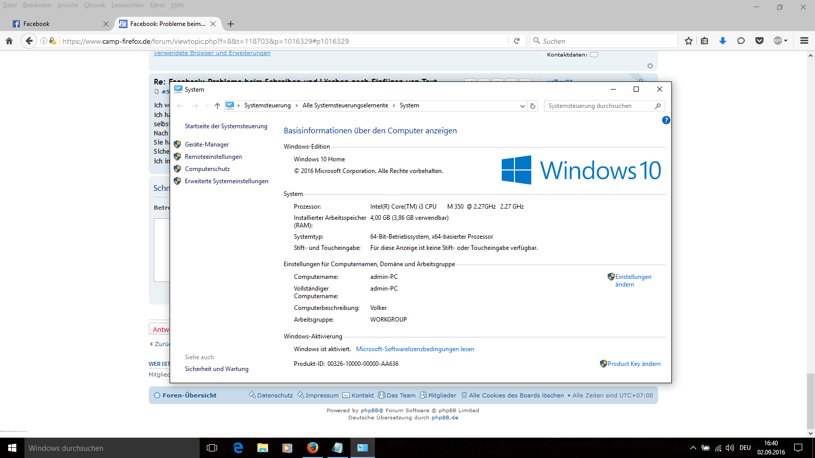

    • volker33
    • 2. September 2016 um 13:54
    Mit deaktivierter Firewall habe ich das selbe Problem.
    • volker33
    • 2. September 2016 um 11:41
    Mein System
      • 154,63 kB
      • 1.600 × 900

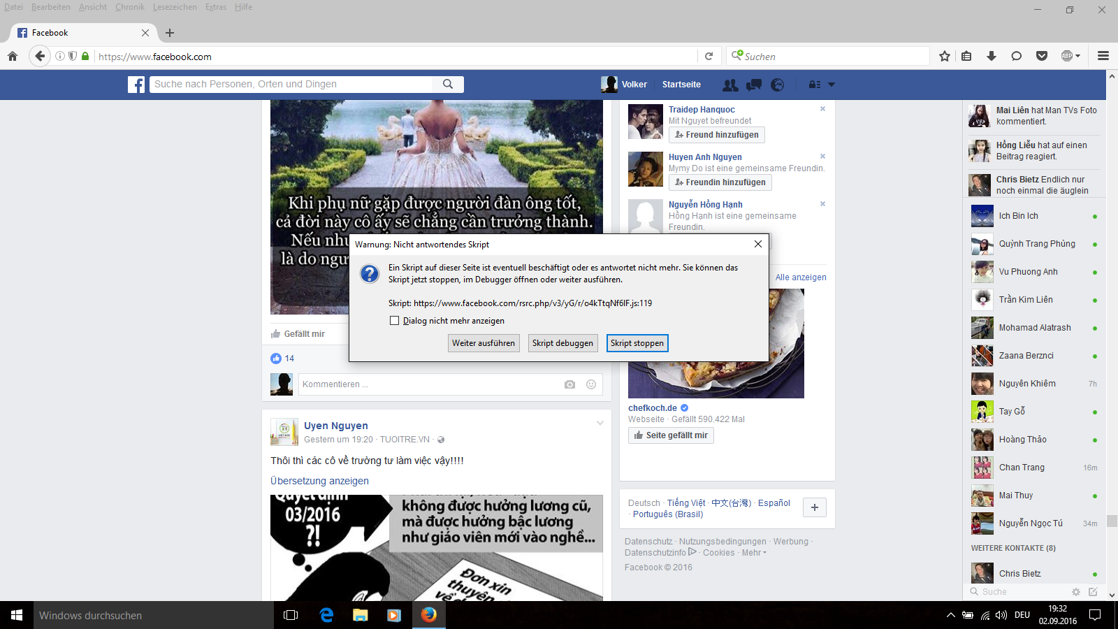

    Hier der letzte Screenshot mit deaktivierten Plugins

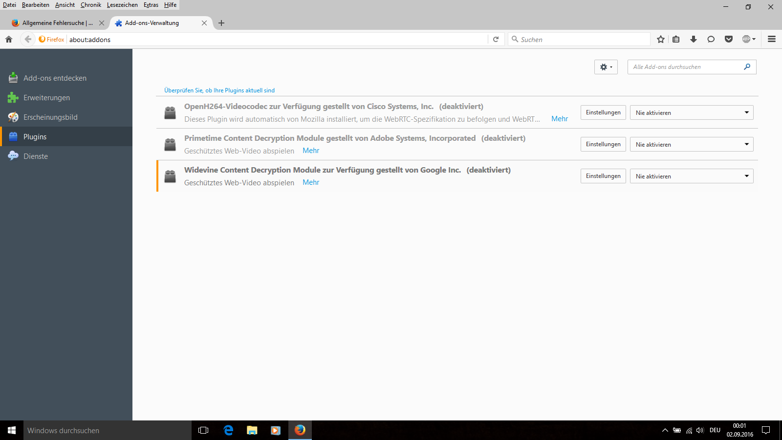

    So, jetzt erst mal ein paar Ergebnisse...
    Malwarebytes 3 mal mit aktiviertem Rootkits-Scan laufen lassen... Ergebnis 0
    Firefox im abgesicherten Modus gestartet... Ergebnis.... Skriptfehler
    Firefox mit deaktivierten Plugins laufen lassen... Ergebnis... Skriptfehler
