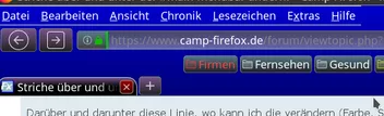

    [attachment=0]Screenshot_20180109_165049.png[/attachment]
    Ich meine die weißen Linien über und unter dem oberer Menüeinträgen, die gehen nicht weiter nach rechts sondern enden mit den Menüeinträgen.
    Danke für die Mühe, Gruß Harry

    Ich habe schon alles mögliche durchforstet, aber ich finde den Punkt nicht wo diese Striche festgelegt sind:
    toolbox - toolbar - toolbaritem - menubar (#main-menubar)
    Darüber und darunter diese Linie, wo kann ich die verändern (Farbe, Stärke, evt ganz weg)? Sieht nach etwa 2 Pixeln aus. Ist die evt nicht mit border sondern irgendwie seltsam gemacht? Oder bin ich nur blind (kann ja mal vorkommen)?
    Gruß Harry
