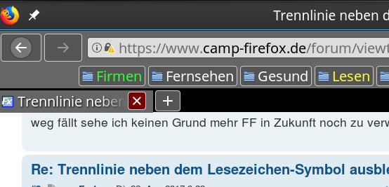

    Zitat von vitos77
    Ich habe gerade gesehen, dass es wohl ab FF 57 vorbei ist mit den Anpassungsmöglichkeiten.
    Das hatt ich auch zuerst gedacht. Nachdem ich jetzt die 57er Nightly getunt habe sieht es doch wieder ganz gut aus:
    [attachment=0]Screenshot_20170822_183354.png[/attachment]
    Und das nur mit der userChrome.css... da geht noch was!
    Gruß Harry
