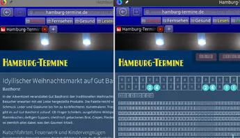

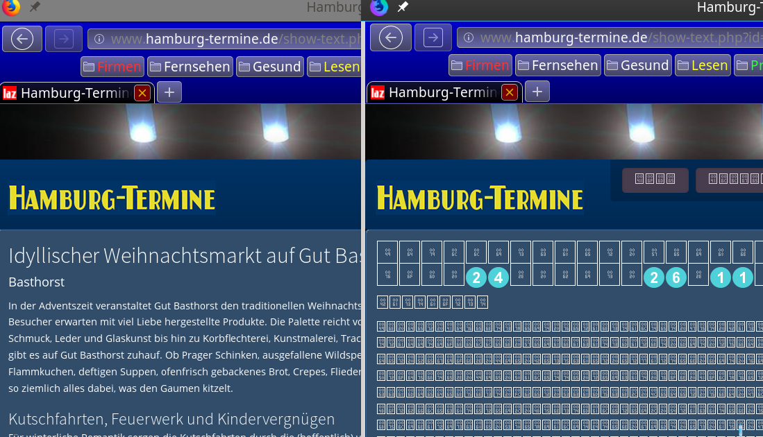

    • 10. November 2017 um 21:52
    Ich habe gerade ein neues Nightly-Problem entdeckt. Webseite: http://www.hamburg-termine.de/show-text.php?id=00000390 aber auch noch einige andere Seiten von dieser Domain, aber nicht alle. Bei anderen Domains ist es mir noch nicht aufgefallen.
    Links im Bild FF 57 Beta (56 ist auch so), rechts FF 58 Nightly (ist auch im abgesicherten Mode so). Beides Portabel-Versionen unter Linux, beide die gleichen Addons und die gleichen userChrome.css und user Content.css und gleiche Scripte. Aber die wirken ja im abgesicherten Mode ohnehin nicht.
    [attachment=0]Screenshot_20171110_213821.png[/attachment]
    Hat jemand eine Idee? Soll ich noch was besonderes testen?
    Gruß Harry
