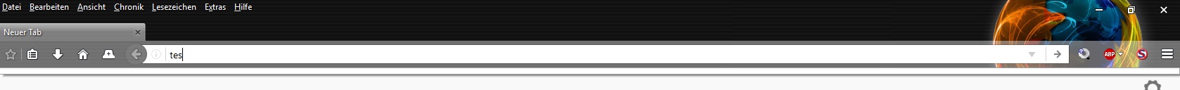

    Die userChrome.css:
    Ich habe im Profilordner einen neuen Ordner chrome erstellt und dort die folgende Datei erstellt:
    (siehe untere Anhang)
    Aussehen tut es bei mir wie folgt. Es wird nur ein kleiner Teil der Leiste angezeigt.
    (siehe oberer Anhang)

    Hallo Andreas,
    ich habe den Code nun eingefügt, allerdings wird dann die ganze Vorschlagsleiste nicht mehr korrekt dargestellt. Bei einer EIngabe in der Adressleiste wird zwar darunter die Vorschlagsleiste angezeigt, diese ist allerdings ganz schmal und enthält keine Einträge.
    Weißt Du, woran das liegen kann?
