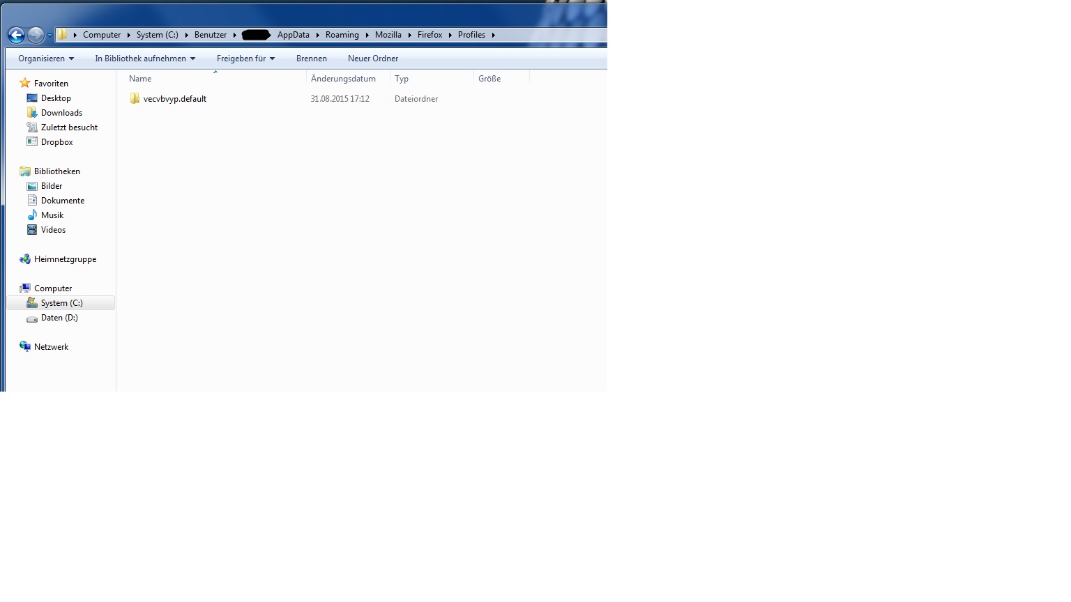

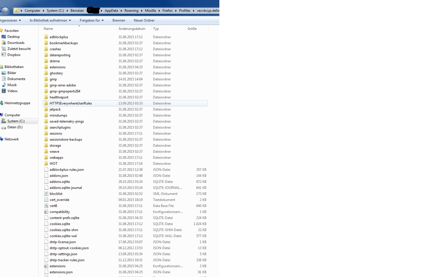

    Hier ein Teil des Inhaltes, den ich kopiert und eingefügt habe.
      • 223,38 kB
      • 1.536 × 965

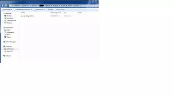

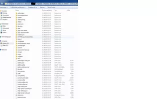

    Offensichtlich reden wir aneinander vorbei, obwohl wir wahrscheinlich desselbe meinen.
    Der xxx.default Ordner heißt bei dir wohl xxx.pm, oder ich steh echt komplett auf der Leitung.
    Um euch ein besseres Bild davon zu geben, hier mal 2 Screenshots, damit ihr nicht denkt, ich bin irre:
      • 81,56 kB
      • 1.536 × 864
