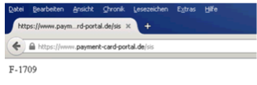

    Welche Komponente das ist kann man im Taskmanager oder im perfmon.exe sehr gut sehen - leider ist es bei mir immer der FF. Der zieht in der Regel 15 - 30%
    Guckst Du hier:[attachment=0]Unbenannt.JPG[/attachment]
    Gruß Rainer :)

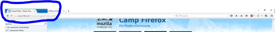

    Hallo und guten Tag,
    bin seit Langem ein großer Fan von FF und nutze die Möglichkeiten von Sync.
    Was mich allerdings schon immer nervt ist die Tatsache, dass auf meinem Laptop, kaum ist FF aktiviert der Lüfter in den Laut-Modus wechselt. Es ist egal ob ich einfach nur heise.de ansehe oder spiegel.de. Der Lüfter läuft auf vollen Touren. Dass ich mit diesem Problem micht allein auf weiter Flur bin zeigen die Artikel in den verschieden Foren und auch hier.
    Seltasm nur, dass der IE 11, der neue Edge aber auch Chrome dieses Verhalten nicht zeigen. Die gesamten Tippp zur Hardwarbeschleunigun und was man noch so liest sind ja Humbug - weil sonst die anderen Browser auch den Lüfter aufheulen lassen würden.
    Auch meine Anzahl von Add-On ist überschaubar wie das anghängte Bildchen zeigt.
    Selbst der Start von FF ohne Add-On zeigt, dass FF den Lüfter nach kürzester Zeit wieder auf Volllast laufen lässt.

  • Fehlermeldung F-1709
    • aon1961
    • 23. Juni 2015 um 11:51
    Hallo und guten Tag liebe Firefox-Gemeinde,
    kann mir jemand sagen um welchen Fehler es sich handelt wenn FF die Meldung F-1709 ausgibt.
    Die Meldung wird auf komplett leerer Anzeige ausgegeben.
    Viele Grüße aus der schönen Pfalz
    Rainer :)
  • Lesezeichen-Seitenleiste unter Windows 10 - Build 10130
    • aon1961
    • 14. Juni 2015 um 12:24
    unter Windows 10 - Build 10130 zeigt Firefox 38.0.5 bei eingeblendeter Lesezeichen-Seitenleiste im Fenstertitle eine abweichende Farbe an. Schließe ich die Seitenleiste verschwindet der blaue Bereich, verbreitere ich die Seitenleiste wird der blaue Teil über die aktuelle Breite der Seitenleiste vergößert.
    Sieht schon seltsam aus!
    Gruß Rainer :)
      • 26,58 kB
      • 956 × 112
