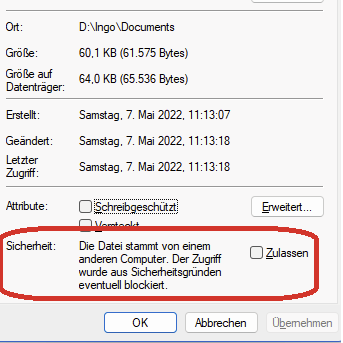

  • Gelöst - PDF Sicherheitswarnung Windows 10
    • schlingo
    • 19. Mai 2022 um 16:53
    Ich bin mir nicht sicher ob es am Fx oder an Win10 liegt
    Hallo Andreas :)
    der Fx kann nichts dafür. Das ist ein Feature von Windows.
    Kann mir bitte jemand sagen wie ich das deaktivieren kann, bzw. warum das jetzt auf einmal hier so ist?
    Der Grund steht ja unten im Dialogfeld ;) Öffne die Eigenschaften und aktiviere unten rechts die Option Zulassen.

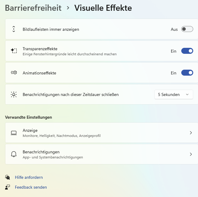

  • Nach Update auf Version nur noch fummlige Scrollbalken
    • schlingo
    • 6. Mai 2022 um 22:12
    Zitat von .DeJaVu
    bei mir steht das unter "Erleichterte Bedienung" und nennt sich
    "Automatisches Ausblenden von Bildlaufleisten in Windows".
    Hallo :)
    Du benutzt Windows 10, Knulli dagegen Windows 11. Dort sieht das so aus:
    Ich habe diese Einstellung nicht bewusst geändert.
