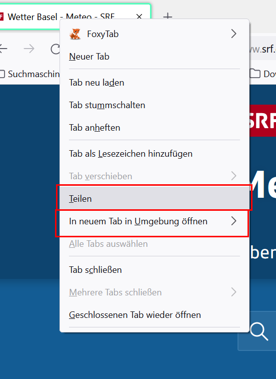

  • 2 KontextMenü Einträge ausblenden
    • angel-ch
    • 8. November 2023 um 13:53
    2002Andreas
    Herzlichen Dank !
    Funktioniert perfekt wie immer.
    Die DevTools möchte ich nicht abschalten.
