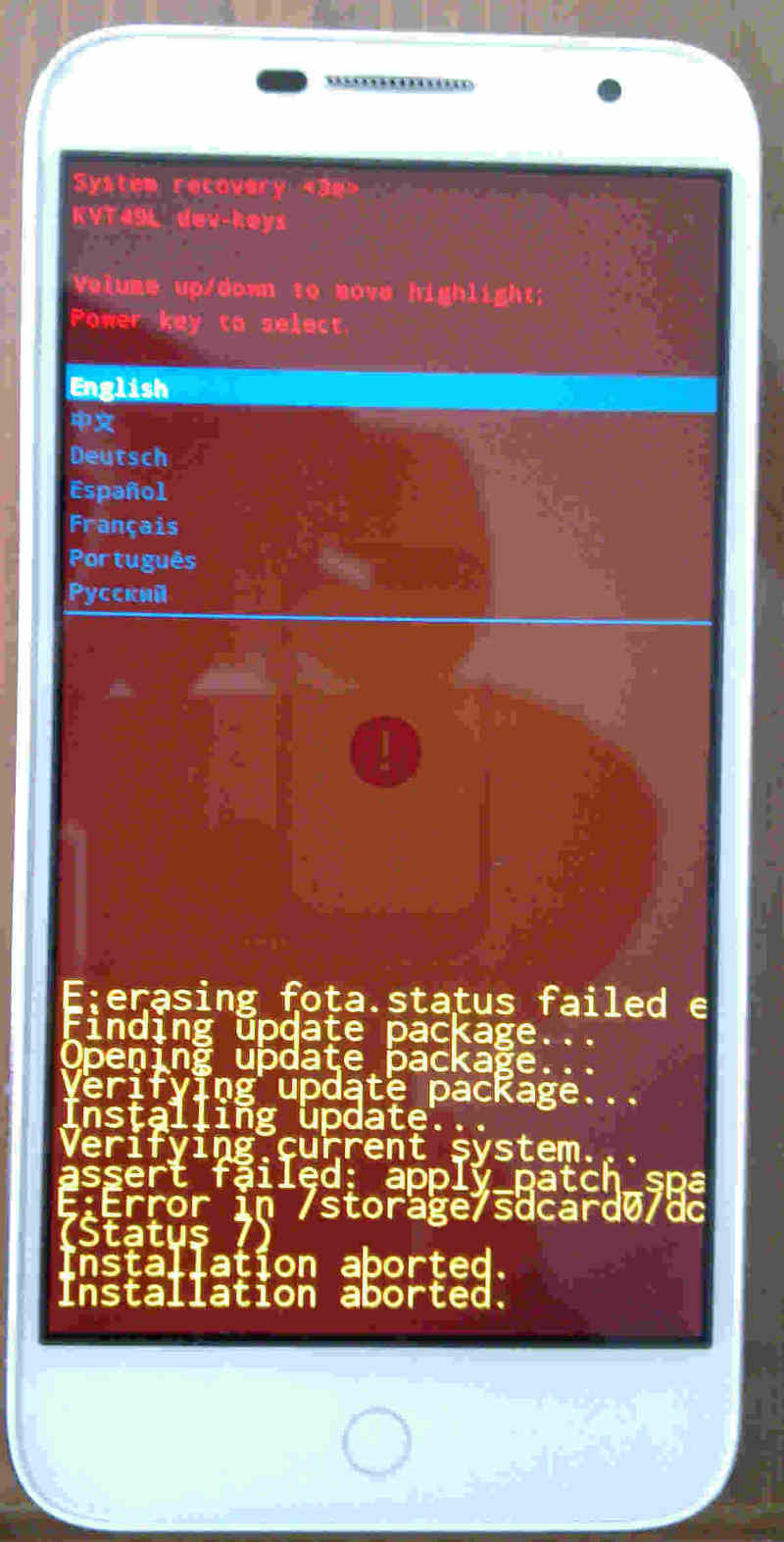

    • 4. Juli 2015 um 16:07
    habe ein ähnliches Problem. Schon beim letzten mal gab es diesen Abbruch. Habe dann ohne SD irgend wann das Update eingespielt bekommen. Wäre echt klasse zu wissen woran es immer grundsätzlich scheitert. Dieses mal hat das mit der SIM bzw. SD nicht funktioniert...
    Gruß Markus
    PS Update ist das heutige 2...10
