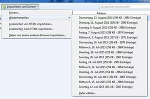

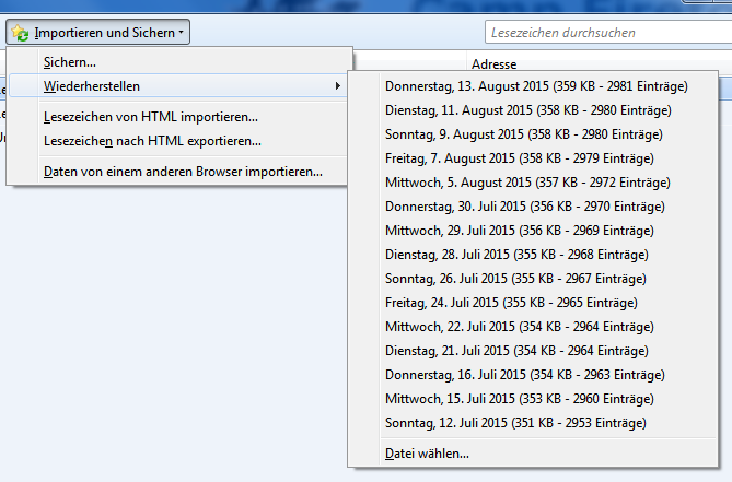

  • Alte bookmarks nach Absturz wiederfinden
    • M521
    • 13. August 2015 um 22:33
    Bei "Lesezeichen verwalten" gibt es einen Reiter namens "Importieren und sichern". Da gehst Du dann auf "Wiederherstellen". Nun wird eine Liste mit den letzten Sicherungen angezeigt, darunter steht dann noch "Datei wählen". Entweder du findest die Datei(en) in der Liste, ansonsten geht es über das auswählen einer Datei.

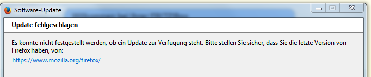

  • Fehlermeldung update fehlgeschlagen
    • M521
    • 11. August 2015 um 22:31
    Beim anklicken von "Hilfe/ Über Firfox" sollte er nach Updates suchen, das tut er aber nicht.
    Automatische Updates sind in den Einstellungen aktiviert, ebenso der Hintergrunddienst für die Updates.
