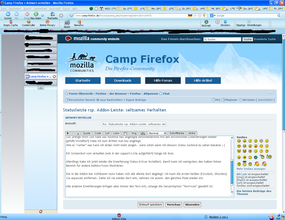

    Ich poste mal ein Bild mit aktuellem Stand (habe noch ein paar Addons installiert).
    Zu sehen ist:
    links Statustext + Ladebalken (Status-4-Evar)
    daneben: verstecktes Icon von Download Statusbar (poppt nur bei Download auf)
    daneben: zwei neue Erweiterungen OHNE Text (obgleich icon+text eingestellt)
    alles andere was dann rechts von den beiden Erweiterungen kommt, kann ich nicht mehr modifizieren - also nicht entfernen, nicht am Platz verändern. Ich kann auch nur Icons/Addons einfügen bis zur Anzeige vom Datum. Weiter rechts kann ich kein Icon platzieren.
    Wenn ich andere Addons unten einfüge, dann erhalte ich - wie im ersten Bild dargestellt - die Anzeige inklusive Text.
    Ich habe das mit dem default-Theme ebenfalls probiert und erhalte - wenn ich von einem ganz leeren Profil ausgehe - letztendlich das gleiche Ergebnis, lediglich ist die Addonbar beim default-Theme breiter (vielmehr: etwas höher).
    Dann habe ich im aktuellen Profil einige andere Themes ausprobiert. Natürlich sind die Darstellungen imemr etwas anders, aber am Verhalten der Addonbar ändert sich nichts.
    Ist Status-4-Evar NICHT installiert, dann verschieben sich die beiden neuen Icons (Foxclock und Moonphase) ganz nach rechts, was ich aber durch EInfügen von Leerräumen/Flexis beeinflussen kann. Aber ich kann auch dann nicht
    - die bestehenden rechten Icons entfernen, verschieben
    - nach dem angezeigten Datum rechts weitere Icons einfügen

    Auf obigen Bild:
    die linke Freifläche kommt von Status-4-Evar. Sobald diese deaktiviert ist, rutscht alles von der Mitte wieder nach links, die
    rechten Icons bleiben alle da, wo sie sind - und zwar genauso "zerstückelt".

    Ein Screenshot vom aktuellen (wie in der support-Liste aufgeführt) hänge ich dran.
    Allerdings habe ich jetzt wieder die Erweiterung Status-4-Evar installiert, damit kann ich wenigstens den halben linken Bereich für andere Addons/Icons blockieren.
    Die in der Addon-bar sichtbaren Icons haben sich alle alleine dort abgelegt. Ich kann die ersten beiden (Foxclock, Ghostery) via anpassen entfernen. Ziehe ich sie wieder dort rein, nehmen sie autom. den gleichen Platz wieder ein.
    Alle anderen Erweiterungen bringen aber immer den Text mit, solange die Gesamtoption "Text+Icon" gewählt ist.
      • 235,36 kB
      • 960 × 742
  • Statusleiste rsp. Addon-Leiste: seltsames Verhalten
    • morris2013
    • 21. Juli 2013 um 00:26
    ich nutze den aktuellsten FF und habe derzeit nur 2 Addons installiert (noscript, adblock edge).
    Es handelt sich um ein neu angelegtes Profil. Im vorhergehenden hatte ich 31 Addons installiert. Alles hat prima funktioniert.
    Heute morgen wurde ich freundlich gebeten, meine Plugins zu aktualisieren, was ich natürlich auch sofort getan habe (das Plugin für Foxit PDF war nicht mehr aktuell).
    Es wurde empfohlen, nach der Aktualisierung FF neu zu starten, was ich auch getan habe.
    Nach diesem Neustart war die Statusleiste, respektive Addon-Bar total verändert:
    ich hatte diese individuell angepasst und ganz links beginnend einige Erweiterungsicons platziert.
    Die anderen Leisten oben waren auch entsprechend bestückt, 1 zusätzliche hatte ich ebenfalls eingerichtet.
    Jetzt habe ich in der Addon-Bar eine komplett andere Aufteilung. Einige Addons haben sich ganz rechts eingenisstet und können auch via anpassen nicht wieder entfernt werden (z.B. mid,ghostry). Bei den anderen von mir selbst hinzugefügten Icons erscheint plötzlich auch der Text dazu. Vorher waren die oberen Leisten Icon+Text, die Addon-Bar nur Icon.
    Ich weiss, dass das eigentlich nicht sein dürfte (wie ich hier gelesen habe sind nun alle Leisten gleichberechtigt).
    Somit habe ich jetzt eigentlich das normale FF-Verhalten - ich möchte aber gerne wieder das vorherige (und somit falsche) Verhalten haben. Irgendwie muss das ja mal geklappt haben.
    Die aktuelle Konfiguration bez. Addons benutze ich seit der 20er Version unverändert (nichts dazu, nicht entfernt).
    Das Addon Status-4-Evar bringt nicht den gewünschten Erfolg, ein zurücksetzen der Leisten und Neuaufbau ebenfalls nicht, ein neues Profil (wie eingangs erwähnt) ebenfalls nicht.
    Ich benutze zwar Stylish, habe aber kein Skript aktiviert uind im jetztigen Profil wie gesagt gar nciht installiert.
    Meine Frage(n):
    wie bekomme ich den gewohnten Stauts wieder hin ? Ich möchte unten keinen Text haben (oben benötige ich ihn, weil ich nicht alle Symbole auswendig kenne) und ich möchte "unten" meine Icons wieder dahin schieben können, wo ich möchte - sprich sowohl ganz links, als auch ganz rechts und auch mal in die Mitte.
    Sollte das technisch wirklich nicht möglich sein, meine zweite Frage:
    was könnte dann das (für mich angenehme) falsche Verhalten von FF bisher verursacht haben ?
    Ach ja: ich benutzte bisher das Theme Noia4, im jetzt neu erstellten Profil benutze ich default, hatte aber Noia auch schon ausprobiert. Am Theme scheint es somit nicht zu liegen.
    Noch etwas, weil ich es gerade sehe:
    bei den 3er FF-Versionen hatte ich RSS-Hinweise immer in der URL-Bar. Jetzt (und im neuen Profil) unten ganz links - ebenfalls nicht verschiebbar oder entfernbar. Ob das bei den 20er,21er auch shcon so war, kann ich nicht sagen, denke aber eher nicht.
    Vielen Dank für ein paar weiterführende Hinweise.
    Morris
