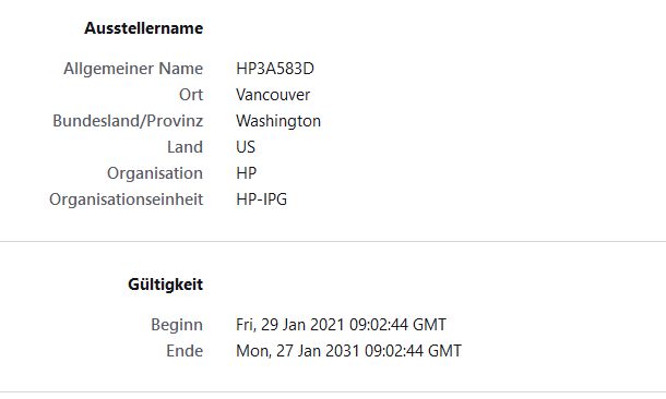

    Zitat von .DeJaVu
    Das Problem ist das ungültige Zertifikat und somit direkt HP.
    Nur Komisch ist das, daß Zertifikat Gültig ist. Siehe Bild!ß
      • 18,59 kB
      • 610 × 366
