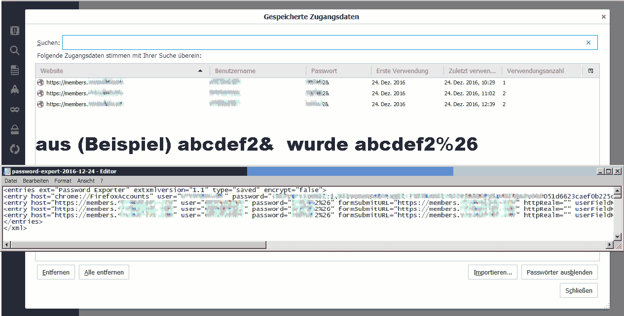

    Hallo Leute,
    Ihr seid ja richtig nett hier. Vielen Dank für die rege Anteilnahme.
    Zitat von Fox2Fox
    Nicht ganz [Blockierte Grafik: https://picload.org/image/raogrwll/verknuepfung.png]
    Hast völlig Recht. Hatte ich ganz vergessen. Liegt ja auch schon 2 1/2 Jahre zurück.
    Zitat von Fox2Fox
    Hast du die exportierten PW mal importiert und getestet, ob die Zugänge danach noch funktionieren?
    Das traue ich mich nicht. Gott weiß was dann passiert.
    Zitat von Road-Runner
    Du kannst immer noch angeben unter welcher Codierung die Datei gespeichert werden soll. Teste die verschiedenen Möglichkeiten (siehe Beitrag 2).
    Eine Codierung kann man nicht auswählen. Nur ob als .XML oder als .CSV gespeichert werden soll und dabei besteht kein Unterschied bezüglich dieser Angelegenheit.
    Ich habe aber mal alle Sonderzeichen im Bereich x00 bis x7FF ausprobiert. Eigenartigerweise werden nur einige verändert.
    Im Bereich x21-x2F !%22#$%25%26'()* wird aus " ein %22, aus % wird %25 und aus & wird ein %26. Sonst alles unverändert.
    Im Bereich x3A-x40 :;<=>?@ wird aus < %3C und aus > wird %3E. Sonst alles unverändert-
    Im Bereich x5B-x60 [\]^_` passiert nichts
    Im Bereich x7B-x7E {|}~ passiert auch nichts.
    Wenn man es weiß, kann man damit leben. Aber komisch finde ich das schon. Ich habe ein nachverarbeitendes Programm geschrieben, das aus der .XML ein schön tabellarisches .TXT macht, das man dann auch sauber drucken kann. In diesem Programm werden die 5 genannten Sonderzeichen erkannt und in ihren echten Wert zurückgewandelt.
    Gruß aus Griechenland.

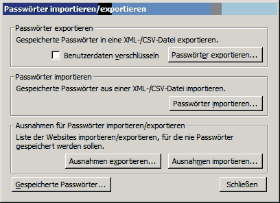

    Hallo Road Runner,
    vielen Dank für Deine Antwort.
    Die Datei wurde direkt mit dem FIREFOX im Menü "Sicherheit" mit der Funktion "Passwörter importieren/exportieren" gespeichert:
    [attachment=0]EXPORT2.gif[/attachment]
    Damit landet sie in der Datei "password-export-2016-12-24.XML"
    Gruß pilionhome

    Hallo liebe Forumsgemeinde,
    das ist mein erster Beitrag den ich in diesem Forum schreibe. Ich hoffe, er ist konform zu den Forum-Benimmregeln.
    Ich habe beim Export der gespeicherten Zugangsdaten einen Fehler festgestellt.
    Als Passwort wurde gespeichert: "abcdef2&". So ist es auch sichtbar wenn man sich die "gespeicherten Zugangsdaten" anschaut.
    In der Export-Datei steht dann aber: "abcdef2%26". Aus dem "2&" wird "2%" und es wird ein "26" angehängt.
    Hier ist ein Screenshot der "Gespeichrten Zugangsdaten" und der ExportDatei. Sorry, ich musste da einiges verpixeln, aber das Wesentliche sollte erkennbar sein.
    [attachment=0]EXPORT.GIF[/attachment]
    Hat schon mal jemand Ähnliches festgestellt und was kann man da machen ?
    Schöne Weihnachten
    pilionhome
