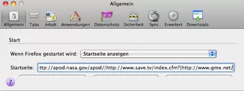

      • 47,09 kB
      • 650 × 244

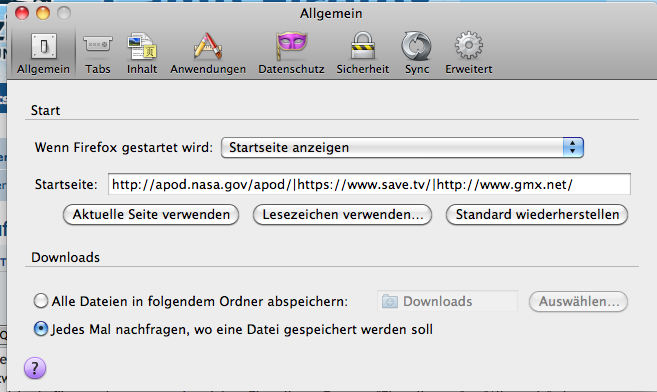

  • Firefox auf Mac - Downloadliste
    • wowa
    • 17. April 2013 um 11:37
    Zitat von Mapenzi
    Vielleicht benutzt du, wie milupo schon vermutete, ein Add-on, dass die Download-Einstellungen verändert bzw. erweitert?
    Es wäre hilfreich, du fügtest einen screen shot deines Einstellungs-Fensters "Einstellungen" -> "Allgemein" ein.
    Add-ons sind keine installiert. Ich habe ihn "jungfräulich" gelassen und finde auch nichts unter den Add ons. Ich finde eine Liste von Plug Ins, die ich nicht kenne, und die ich sicher auch nicht aktiv installiert, u.U. aber, ohne es zu ahnen, erlaubt habe.
    Zitat von Mapenzi
    Und wenn du das alte Download-Fenster bevorzugst, brauchst du nur in about:config die Einstellung "browser.download.useToolkitUI" auf "true" zu ändern!
    Auch diese auto.config finde ich nicht.
    Zitat von Mapenzi
    "Hilfe" -> Informationen zur Fehlerbehebung -> Profilordner -> Im Finder anzeigen...
    Den habe ich jetzt gefunden und werde versuchen, Deiner Beschreibung, für die ich Dir danke, zu folgen. Viel kann ich ohnehin nicht mehr "kaputt" machen.
    Ein letztes noch: Dummerweise habe ich im Zuge des Zurücksetzens den FF 20 als Standardbrowser zugelassen, was wegen 1password ein Fehler war. Wo kann ich das rückkängig machen?
    Danke im Voraus und im nachhinein für Eure Geduld mit mir, der ich außer FF zu benutzen, nichts verstehe...
