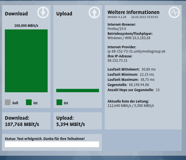

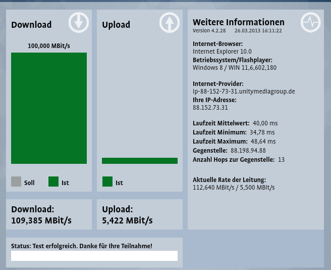

    Das Problem ist Dank der Hilfe von madperson gelöst,hier nochmals Danke für die hilfe madperson.
    Ich habe den Flash Player 11 mit dem deinstallations Tool deinstalliert,und anschließend den Flash Player 10.3 installiert.
    Danach nochmals bei diversen Anbietern den Breitband-Test durchgeführt,und siehe da,alles im grünen Bereich.
    Die Ergebnisse bei den unterschiedlichen Anbietern wie zum Beispiel,speedtest.net,Unitymedia-Speedtest und der
    initiative Netzqualität,schwanken zwischen 107 MBit/s und 109 MBit/s.
    Also lag es am Adobe Flash Player bzw.am Protected Mode.
    Warum der Flash Player mit eingeschaltetem Protect Mode unter Windows 7 funzt,weiß ich auch nicht.
    Eventuell kommt der mit Windows 8 nicht klar oder so ähnlich.
    [attachment=1]Breitband-Test Firefox 19.0.2 komplett.PNG[/attachment]
    [attachment=0]Breitband Test Internet Explorer 10.PNG[/attachment]

    Jetzt zu meinem Problem bzgl.Firefox 19.0.2
    Bei der Initiative Netzqualität der Bundesnetzagentur habe ich einen Breitband-Test durchgeführt.Um reibungslose Ergebnisse zu erziehlen,habe ich das Windows 8 Pro x64 komplett neuinstalliert,den Windows Defender und die Firewall und WLAN deaktiviert.
    Anschließend noch den Firefox 19.0.02 ohne Addons und Plugins außer den aktuellen Flash Player installiert.
    Beim Internet Explorer 10 habe ich außer den Flashplayer alle Trackingschutzlisten deaktiviert,Addons waren zum zeitpunkt der Tests nicht installiert.
    Bei den Browsern waren nur die Adobe Flashplayer aktiviert.
    Bei den Breitband-Tests mit dem Firefox und dem Internet -Explorer kamen dabei unterschiedliche Ergebnisse heraus.
    Firefox 19.0.2
    Download: 43,361 MBit/s
    Upload: 5,372 MBit/s
    Download: 109,625 MBit/s
    Upload: 4,834 MBit/s
    Wie kommt es,das daß Ergebniss beim Firefox 19.0.2 gegenüber dem Internet Explorer 10 sehr groß abweichen ?
    Warum ist die Downloadgeschwindigkeit beim Firefox 19.0.2 um mehr als 50% unter dem vom Internet Explorer 10 ?
    Wie kann ich den Firefox so optimieren,das ich auch mit dem Firefox die gleiche Downloadgeschwindigkeit habe wie mit dem Internet Explorer 10 ?
    Gibt es diesbezüglich eine Anleitung,wie ich auch mit dem Firefox die volle Breitband Geschwindigkeit erhalte ?
    Oder liegt es generell am Firefox ?
    Ich habe den ganzen Tag nach der Ursache geforscht,aber nichts gefunden.
