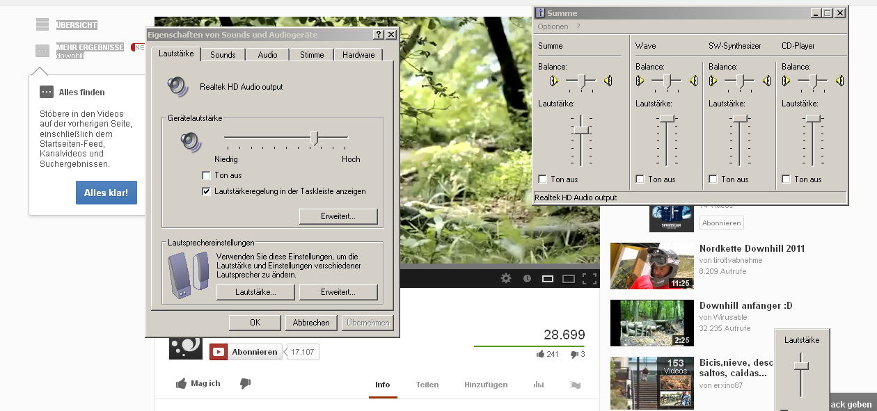

    Hallo Andreas, zunächst einmal vielen Dank für dein Engagement.
    Hab eben Firefox im abgesicherten Modus gestartet, aber auch hier kommt kein Ton aus dem Lautsprecher wenn ein flash video läuft :(
  • Firefox + flash player + kein Ton und zu schnell
    • Muddy-Buddy
    • 13. Januar 2013 um 19:57
    Hallo Andreas, so sieht's aus!(Anhang)
      • 189,35 kB
      • 1.260 × 591

    Hallo Andreas,
    Sound ist an und funktioniert in allen! anderen Applikationen, incl. Systemsounds z.b. beim Runter- oder Hochfahren. Ebenso Mediamonkey, itunes, vlc.......
    kann man evtl. in about:config etwas kontrollieren oder einstellen??
    mfG
