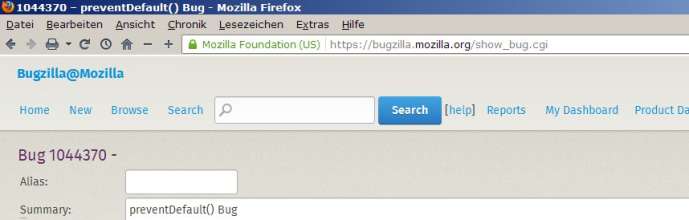

    "Kann ich nicht nachvollziehen": So schaut bei mir die Adresszeile aus, in Firefox:
    [attachment=0]Screenshot_1.jpg[/attachment]
    Da ist nix von einer ID! Ich habe einfach in der Bugzilla-Mail auf den Link geklickt.
