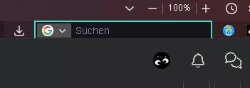

    Perfekt - vielen Dank, funzt einwandfrei. 😁
    Firefox ist und bleibt der beste Browser fürs tägliche Surfen, diesmal konnte auch das "Redesign" nicht schocken 👍

    Gibt es die Möglichkeit, den Rahmen um das Suchfeld komplett zu deaktivieren?
    Bei allen anderen Elementen hab ichs hinbekommen, nur die Searchbar wird im Vordergrund noch umrahmt ...

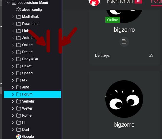

  • Sidebar schmälern
    • bigzorro
    • 29. September 2026 um 20:53
    Mal den alten Beitrag wieder ausbuddeln ...
    Der Code
    #sidebar {
    max-width: none !important;
    min-width: 0 !important;
    background: none !important }
    funktioniert leider insofern nicht mehr dass die Sidebar nicht mehr unter eine gewisse Breite verkleinert werden kann.
    Gibts da evtl. eine (neue?) Lösung ??
    EDITH: GIBT ES:
    #sidebar-box {
      max-width: 160px!important;

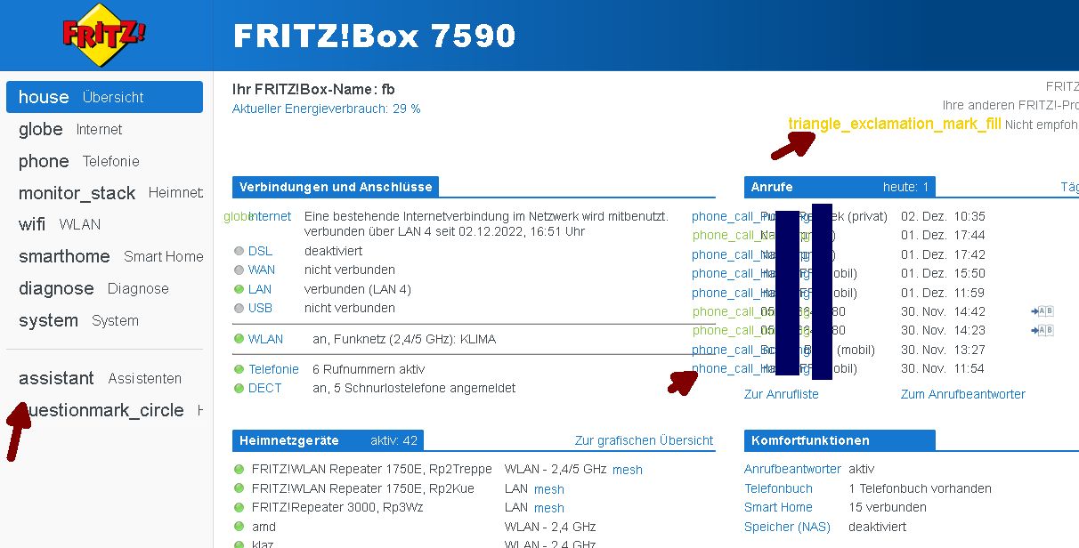

    Genau das habe ich auch grad herausgefunden, danke Euch :S
  • Anzeige Fritzbox Seite unter <Fritz OS 7.50
    • bigzorro
    • 2. Dezember 2022 um 18:08
    Guter Ansatz, danke, eben mal getestet, dann tritt das Problem NICHT auf.
    Allerdings dann die selbe furchtbare Schrift wie in den anderen Browsern.
    Muss wohl mal rausfinden welche meiner vielen Individualisierungen dafür verantwortlich ist.

    ich habe gestern bei meiner Fritzbox aus OS 7.50 aktualisiert.
    Dort existieren Anzeigeprobleme die ich bisher nur von Aruba Netzwerkswitchen in der "Modern UI" kannte.
    In anderen Browsern passts.
    Im abgesicherten Modus ohne Addons keine Änderung.
    Bin ich da der Einzige?
    Evtl. hat ja jemand eine Idee woran es liegt oder sogar wie man es beheben kann?!

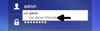

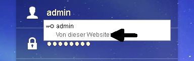

    • 19. Oktober 2022 um 09:41
    Seit Version 106 scheint diese Lösung nicht mehr zu funktionieren.
    Kann man noch woanders ansetzen oder ist das wieder eines dieser "endgültigen Sicherheitsfeatures"?

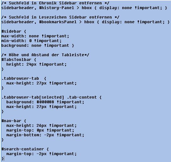

    Hallöle,
    habe auf 2 von meinen Notebooks nach Update auf FF76 das Phänomen dass in Sidebar und Bibliothek (und nur dort) plötzlich alles mit Schriftartglättung angezeigt wird.
    Ist da in der Behandlung von 75 auf 76 was geändert worden? Konnte das durch Einspielen einer alten Sicherung beobachten dass es nach Upd. auf 76 auftrat.
    Wo zieht sich FF diese Einstellung bzw. weiß jemand wie ich die Glättung wieder weg bekomme?
    Ich glaub dann immer ich sehe unscharf und das macht mich verrückt.
    Danke für jeden Tipp :)
    HIer noch der Inhalt meiner userchrome.css
    /* Suchfeld in Chronik Sidebar entfernen */
    sidebarheader, #history-Panel > hbox { display: none !important; }
    /* Suchfeld in Lesezeichen Sidebar entfernen */
    sidebarheader, #bookmarksPanel > hbox { display: none !important; }
    #sidebar {
