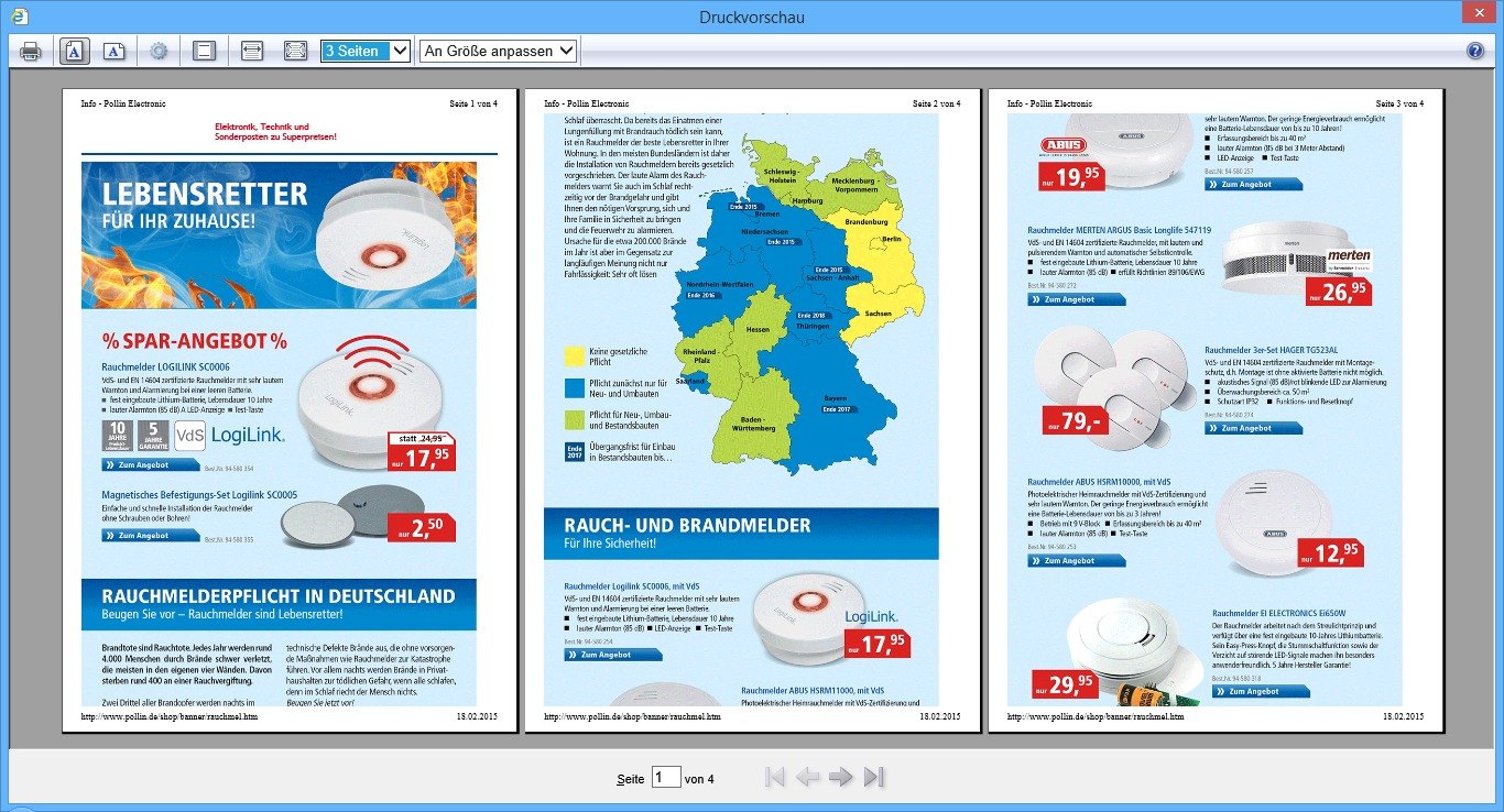

    Ich habe es dann mit dem Internet Explorer ausgedruckt. Obwohl ich den IE auf den Tod hasse und Firefox liebe, muss ich dem IE aber lassen, dass er dem Firefox beim Drucken (aber auch nur da) um Längen voraus ist! Der IE stellt die Seite perfekt dar (siehe Anhang). Irgendwie wurmt es mich schon lange, dass der Firefox beim Drucken schlechter ist, als der IE. Ich hatte es in der Vergangenheit immer wieder mal, dass Firefox beim Drucken hängen blieb. Ich habe darüber nicht weiter nachgedacht und einfach den IE genommen. Aber diesmal war ich dann doch so genervt, dass es nun zu dieser Bugmeldung kam.
    Übrigens hat Robert Utasi noch eine weitere Bedingung gefunden, bei der Firefox beim Drucken hängen bleibt. Diese (ganz andere) Testseite lässt den FF ebenfalls hängen: https://bugzilla.mozilla.org/attachment.cgi?id=8565771
    Andererseits habe ich jetzt aber auch eine Methode gefunden, den Fehler zu "umschiffen": Zuerst installiert man sich das Add-On "Print Edit" (https://addons.mozilla.org/de/firefox/addon/print-edit/). Dann stellt man im Firefox im Menü "Datei" bei "Seite einrichten..." unter "Format" die Skalierung auf 10% oder weniger ein. Das macht die Seite so klein, dass sie auf ein Blatt passt. Und wenn sie auf ein Blatt passt, tritt der Hänger nicht auf. Dann ruft man unter "Datei" oder mit der rechten Maustaste mit "Druck bearbeiten" das Addon "Print Edit" auf. Man stellt auf "Webansicht" um und aktiviert dann "Auswählen" -> "Alles auswählen". Dann "Auswahlumkehr löschen / Uneingeschränkt". Dabei gehen alle Formatierungsmerkmale verloren, die den Firefox zum Hängen bringen. Danach kann man auf "Druckvorschau" gehen, die Skalierung wieder erhöhen und die Seite drucken. Es kommt dann praktisch genau das raus, was man sieht. Also eine Art "Screenshot".
    Ist zwar etwas umständlich, aber erstmal eine gute Lösung. Das Add-On "Print Edit" kann natürlich noch viel mehr. Man kann damit beliebige Seiteninhalte vor dem Druck auswählen. Außerdem kann man formatierten Text platz- und papiersparend in Fließtext umwandeln. Sowas hatte ich schon immer vermisst.
    Die Behebung des Fehlers ist damit allerdings keinesfalls überflüssig geworden, denn auch "Print Edit" funktioniert ja nur dann, wenn die Skalierung so klein eingestellt wurde, dass die Webseite auf ein Blatt passt. Und mit den Testseiten von Robert Utasi funktioniert diese "Notlösung" auch nicht so einfach. Da darf man dann nicht "Alles auswählen", sondern nur ganz gezielt einzelne Objekte - dann geht's auch da mit dem Drucken.
      • 260,49 kB
      • 1.366 × 738
