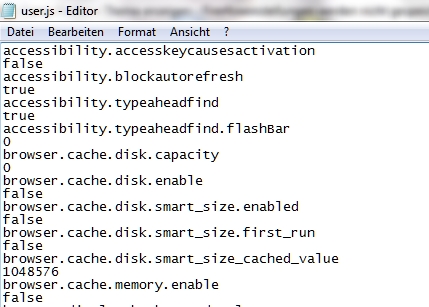

    andreas: Ich habe jetzt mal versucht über kopieren die Modifikationen einzufügen. Dazu habe ich die leere user.js Datei genommen und die "Modifikationsdaten" von "Informationen zur Fehlerbehebung" über kopieren eingefügt. Wiederholtes öffnen und schließen des Browsers zeigt keine Veränderung. Allerdings sieht die user.js Datei bei mir auch etwas anders aus als bei Boersenfeger. Muss ich da vor dem kopieren noch was bearbeiten oder einstellen?
      • 107,82 kB
      • 429 × 307

    andreas: die user.js ist leer.
    Bernd: Danke für soviel Zutrauen :) aber eine Eigenentwicklung liegt weit jenseits meiner Kenntnisse und was die nun ist oder macht weiß ich leider auch nicht mehr. Ich werde sie einfach mal aus dem Ordner entfernen und schauen was passiert.
    Boersenfeger: Den Gedanken hatte ich auch schon, ich habe schon mit Malwarebytes gescannt, mache ich aber auch regelmäßig und alle Logs sind negativ.
    Seit ich den Profilordner neu erstellt hab, funktioniert es bis jetzt jedenfalls wieder normal. Bis auf das Erscheinungsbild verändert sich nichts und dass ist jetzt nicht so dramatisch obwohl es mich schon interessiert wieso es sich ändert.

    "Der Profilordner besitzt eine user.js-Datei, welche Einstellungen enthält, die nicht von Firefox erstellt wurden". Das habe ich auf der Suche nach Fehlern auch gesehen habe aber noch nicht raus gefunden welche das ist und was die bewirkt. Im Profilordner selbst kann ich das nicht erkennen. Abgesehen davon, habe ich die, die ich gefunden habe auch schon ein paar mal gelöscht (Hilfeanleitung auf Mozilla Hilfe)

    user.js-Einstellungen
    Der Profilordner besitzt eine user.js-Datei, welche Einstellungen enthält, die nicht von Firefox erstellt wurden.
