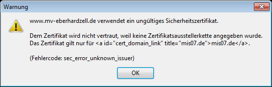

    Auf Rechner 1 ein kommt eine Seite mit: Dieser Verbindung wird nicht vertraut [attachment=1]Rechner1.png[/attachment]
    Auf Rechner 2 kommt ein Popup mit: Diesem Zertifikat wird nicht vertraut [attachment=0]Rechner2.png[/attachment].
    Ich hätte gerne, dass auf Rechner 2 die gleiche Meldung wie auf Rechner 1 kommt (beide haben die gleiche Firefox Version). Wo kann ich das einstellen?

    Ich habe eine Seite gefunden, wo der Effekt auch auftritt: https://www.mv-eberhardzell.de/
    Bei Rechner 1 kommt eine Popup Message, beim anderen Rechner kommt die Seite mit "Ich kenne das Risiko"

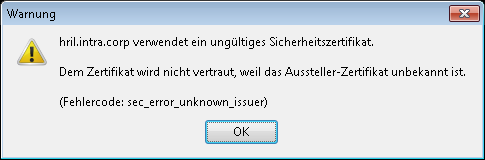

    Zum Beispiel: https://hril.intra.corp/
    Da kommt die Fehlermeldung (wie im Anhang). Ich hätte aber gerne die Seite mit "Ich kenne das Risiko"

    ich habe das Problem auf einem Rechner, dass wenn ich auf https- Seiten gehen, bei den der Zertifikatsaussteller unbekannt ist, die Seite mit "Ich kenne das Risiko" nicht erscheint. Dort wird dann immer gleich das Laden mit einer Fehlermeldung abgebrochen.
    Bei anderen Rechnern habe ich das Problem nicht.
    Ich benutze Firefox 9.0.1, den aktuellen Release.
    Habe ich an den Einstellungen irgendwo was verdreht?
