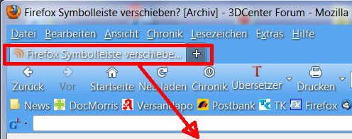

  • Menüleiste verschieben
    • wippigallus
    • 25. März 2013 um 11:55
    Nachdem >Tabs oben< nach-installiert wurde durch Befehlswechsel "true" --> "false" ist die Zeile unten, wie gewünscht.
    • wippigallus
    • 24. März 2013 um 19:29
    wie kann man die gekennzeichnete Menüleiste nach unten, also unter G-Leerzeile schieben?
    [attachment=0]Leiste.jpg[/attachment]
