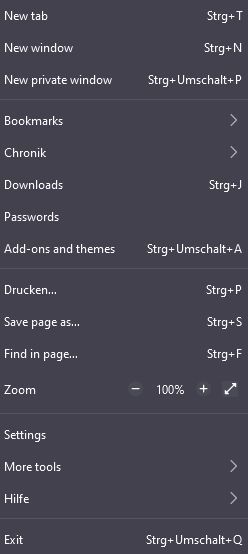

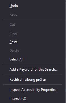

    Guten Morgen zusammen :)
    nach dem ich gestern mein PC angemacht habe musste ich zu meiner Verwunderung feststellen das Firefox auf einmal trotz Spracheinstellung "Deutsch" zum Teil auf Englisch ist. "Drucken" oder "Hilfe" im Menüs ind auf Deustch aber der rest ("New Tab", "Settings" etc.) sind alle auf Englisch ebenso wie das Kontextmenü das beim Rechtsklick erscheint.
    Hätte einer von euch eine Lösung was das sein könnte ? Danke im voraus :)
