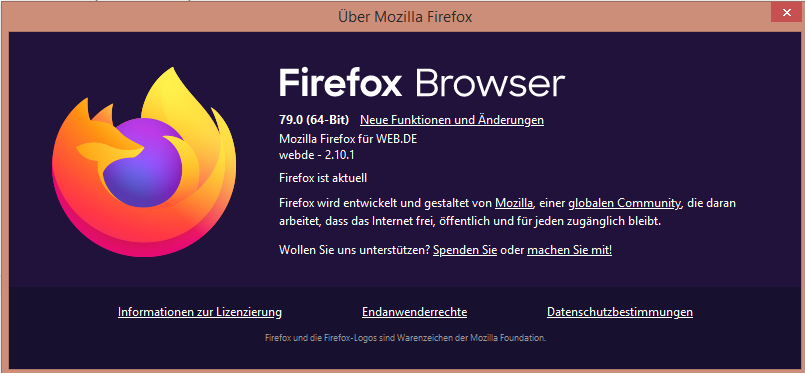

    Vielen Dank für eure hilfreichen Antworten & Tipps.
    Problem behoben, habe den 80-ger Browser direkt bei mozilla runtergeladen
    und die Meldung kommt auch nicht mehr.

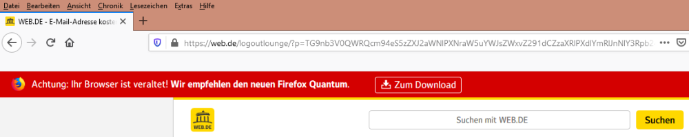

    Hallo an alle,
    obwohl ich den FF bei mir aktualisiert habe, bekomme ich ständig diese Meldung angezeigt:
    was ist da noch zutun???
    danke für hilfreiche Antworten

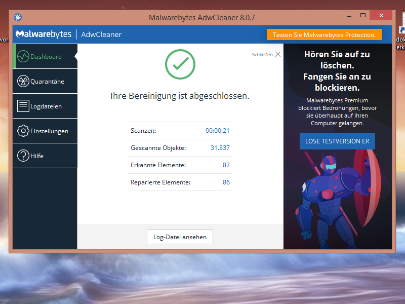

    Erledigt und hier nochmals die Logdateien:
    # Malwarebytes AdwCleaner 8.0.7.0
    # Build: 07-22-2020
    # Database: 2020-07-20.1 (Cloud)
    # Support: https://www.malwarebytes.com/support
    # Mode: Clean
    # Start: 08-15-2020
    # Duration: 00:01:10
    # OS: Windows 8.1
    # Cleaned: 86
    # Failed: 1

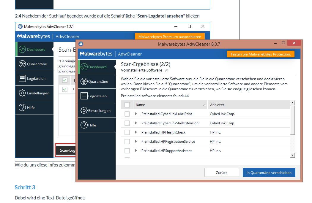

    ***** [ Preinstalled Software ] *****
    Deleted Preinstalled.CyberLinkLabelPrint Folder C:\Program Files (x86)\CYBERLINK\LABELPRINT
    Deleted Preinstalled.CyberLinkLabelPrint Registry HKLM\Software\Wow6432Node\\Microsoft\Windows\CurrentVersion\Uninstall\InstallShield_{C59C179C-668D-49A9-B6EA-0121CCFC1243}
    Deleted Preinstalled.CyberLinkLabelPrint Registry HKLM\Software\Wow6432Node\\Microsoft\Windows\CurrentVersion\Uninstall\{C59C179C-668D-49A9-B6EA-0121CCFC1243}
    Deleted Preinstalled.CyberLinkShellExtension Registry HKLM\Software\Classes\CLSID\{3E2A0A32-6E14-4BAD-AA87-BBB6A75EBFF2}
    Deleted Preinstalled.HPHealthCheck Registry HKLM\Software\Wow6432Node\\Microsoft\Windows\CurrentVersion\Uninstall\{6F340107-F9AA-47C6-B54C-C3A19F11553F}
    Deleted Preinstalled.HPRegistrationService Folder C:\Program Files (x86)\HEWLETT-PACKARD\HP REGISTRATION SERVICE
    Deleted Preinstalled.HPRegistrationService Folder C:\ProgramData\HEWLETT-PACKARD\HP REGISTRATION SERVICE
    Deleted Preinstalled.HPRegistrationService Registry HKLM\Software\Microsoft\Windows\CurrentVersion\Uninstall\{D1E8F2D7-7794-4245-B286-87ED86C1893C}
    Deleted Preinstalled.HPSupportAssistant Folder C:\HP\SUPPORT
    Deleted Preinstalled.HPSupportAssistant Folder C:\Program Files (x86)\HEWLETT-PACKARD\HP CUSTOMER FEEDBACK
    Deleted Preinstalled.HPSupportAssistant Folder C:\Program Files (x86)\HEWLETT-PACKARD\HP SUPPORT FRAMEWORK
    Deleted Preinstalled.HPSupportAssistant Folder C:\Program Files (x86)\HEWLETT-PACKARD\HP SUPPORT INFORMATION
    Deleted Preinstalled.HPSupportAssistant Folder C:\ProgramData\HEWLETT-PACKARD\HP SUPPORT FRAMEWORK
    Deleted Preinstalled.HPSupportAssistant Folder C:\Users\Conny\AppData\Local\HEWLETT-PACKARD\HP SUPPORT FRAMEWORK
    Deleted Preinstalled.HPSupportAssistant Folder C:\Users\Conny\AppData\Roaming\HEWLETT-PACKARD\HP SUPPORT FRAMEWORK
    Deleted Preinstalled.HPSupportAssistant Folder C:\Users\conny63\AppData\Local\HEWLETT-PACKARD\HP SUPPORT FRAMEWORK
    Deleted Preinstalled.HPSupportAssistant Folder C:\Users\conny63\AppData\Roaming\HEWLETT-PACKARD\HP SUPPORT FRAMEWORK
    Deleted Preinstalled.HPSupportAssistant Folder C:\Windows\SysWOW64\config\systemprofile\AppData\Roaming\HEWLETT-PACKARD\HP SUPPORT FRAMEWORK
    Deleted Preinstalled.HPSupportAssistant Folder C:\Windows\System32\config\systemprofile\AppData\Local\HEWLETT-PACKARD\HP SUPPORT FRAMEWORK
    Deleted Preinstalled.HPSupportAssistant Folder C:\Windows\System32\config\systemprofile\AppData\Roaming\HEWLETT-PACKARD\HP SUPPORT FRAMEWORK
    Deleted Preinstalled.HPSupportAssistant Registry HKCU\Software\Microsoft\Windows\CurrentVersion\Ext\Settings\{E76FD755-C1BA-4DCB-9F13-99BD91223ADE}
    Deleted Preinstalled.HPSupportAssistant Registry HKCU\Software\Microsoft\Windows\CurrentVersion\Ext\Stats\{E76FD755-C1BA-4DCB-9F13-99BD91223ADE}
    Deleted Preinstalled.HPSupportAssistant Registry HKLM\Software\Classes\CLSID\{335F9A62-FE4B-40CD-B4ED-BB4DE21DC95D}
    Deleted Preinstalled.HPSupportAssistant Registry HKLM\Software\Classes\CLSID\{E76FD755-C1BA-4DCB-9F13-99BD91223ADE}
    Deleted Preinstalled.HPSupportAssistant Registry HKLM\Software\Microsoft\Windows\CurrentVersion\Explorer\Browser Helper Objects\{E76FD755-C1BA-4DCB-9F13-99BD91223ADE}
    Deleted Preinstalled.HPSupportAssistant Registry HKLM\Software\Wow6432Node\\Classes\CLSID\{335F9A62-FE4B-40CD-B4ED-BB4DE21DC95D}
    Deleted Preinstalled.HPSupportAssistant Registry HKLM\Software\Wow6432Node\\Classes\CLSID\{C0ABBA07-B636-47B8-B9E1-BB96D7CD4831}
    Deleted Preinstalled.HPSupportAssistant Registry HKLM\Software\Wow6432Node\\Classes\CLSID\{E76FD755-C1BA-4DCB-9F13-99BD91223ADE}
    Deleted Preinstalled.HPSupportAssistant Registry HKLM\Software\Wow6432Node\\Microsoft\Windows\CurrentVersion\Explorer\Browser Helper Objects\{E76FD755-C1BA-4DCB-9F13-99BD91223ADE}
    Deleted Preinstalled.HPSupportAssistant Registry HKLM\Software\Wow6432Node\\Microsoft\Windows\CurrentVersion\Uninstall\{79C54A05-F146-4EA0-8A70-D4EFE6181E52}
    Deleted Preinstalled.HPSupportAssistant Registry HKLM\Software\Wow6432Node\\Microsoft\Windows\CurrentVersion\Uninstall\{B2B7B1C8-7C8B-476C-BE2C-049731C55992}
    Deleted Preinstalled.HPSupportAssistant Registry HKLM\Software\Wow6432Node\\Microsoft\Windows\CurrentVersion\Uninstall\{C88F84E5-AE23-44BD-922C-2ABEACACAF7A}
    Deleted Preinstalled.HPSupportAssistant Registry HKLM\Software\Wow6432Node\\Microsoft\Windows\CurrentVersion\Uninstall\{E35A3B13-78CD-4967-8AC8-AA9FDA693EDE}
    Deleted Preinstalled.HPTouchpointAnalyticsClient Folder C:\Program Files\HP\HP TOUCHPOINT ANALYTICS CLIENT
    Deleted Preinstalled.HPTouchpointAnalyticsClient Folder C:\ProgramData\HP\HP TOUCHPOINT ANALYTICS CLIENT
    Deleted Preinstalled.HPTouchpointAnalyticsClient Registry HKLM\Software\Microsoft\Windows\CurrentVersion\Uninstall\{E5FB98E0-0784-44F0-8CEC-95CD4690C43F}
    Deleted Preinstalled.LenovoPower2Go Registry HKLM\SOFTWARE\Microsoft\Windows NT\CurrentVersion\Schedule\TaskCache\Tasks\{164818A9-E7CA-4131-B63F-3EE4F21E1A6F}
    Deleted Preinstalled.LenovoPower2Go Registry HKLM\SOFTWARE\Microsoft\Windows NT\CurrentVersion\Schedule\TaskCache\Tree\CLVDLauncher
    Deleted Preinstalled.LenovoPower2Go Registry HKLM\Software\Wow6432Node\\Microsoft\Windows\CurrentVersion\Uninstall\InstallShield_{2A87D48D-3FDF-41fd-97CD-A1E370EFFFE2}
    Deleted Preinstalled.LenovoPower2Go Registry HKLM\Software\Wow6432Node\\Microsoft\Windows\CurrentVersion\Uninstall\{2A87D48D-3FDF-41fd-97CD-A1E370EFFFE2}
    Deleted Preinstalled.LenovoPower2Go Task C:\Windows\System32\Tasks\CLVDLAUNCHER

    Hallo & sorry das erst jetzt Antwort kommt, hatte Bereitschaft, daher die Verspätung, hier wie gewünscht eine der zwei Logdateien die mir angezeigt werden:
    # Build: 07-22-2020
    # Mode: Scan
    # Start: 08-14-2020
    # Duration: 00:00:26
    # OS: Windows 8.1
    # Scanned: 31837
    # Detected: 87

    Hallo & guten Tag Zitronella, erstmal ein riesen DANKE besonders an Dich, denn deine Tipps waren bis jetzt am hilfreichesten.
    Ich habe diesen Facebook-Container wie von dir beschrieben deaktiviert. Von daher ist das Problem gelöst.
    Nun habe ich das mit dem adw-cleaner gemacht, aber ab dem Punkt 2.4 sieht das bei mir anders aus:

    Hallo zu später Stunde,
    also wie schon gesagt, ich bin kein Internetexperte und wenn mir web.de anzeigt : Ihr Browser ist veraltet, jetzt den aktuellen FF downloaden" hat das bis jetzt nie Probleme gegeben.
    Ich habe da weder was zusätzlich installiert oder aktiviert, ich habe lediglich aktualisiert.
    Was kann ich denn jetzt tun um das wieder abzuschalten :|:/:?:

    Allgemeine Informationen
    Version: 79.0
    Build-ID: 20200720193547
    Distributions-ID: webde
    Update-Kanal: release-cck-webde
    User-Agent: Mozilla/5.0 (Windows NT 6.3; Win64; x64; rv:79.0) Gecko/20100101 Firefox/79.0
    Betriebssystem: Windows_NT 6.3 9600
    Starter-Prozess: Aktiviert
    Fenster mit mehreren Prozessen: 1/1 aktiviert (Standard)
    Externe Prozesse: 5
    Google-Location-Service-Schlüssel: Gefunden
    Google-Safebrowsing-Schlüssel: Gefunden
    Abgesicherter Modus: false
