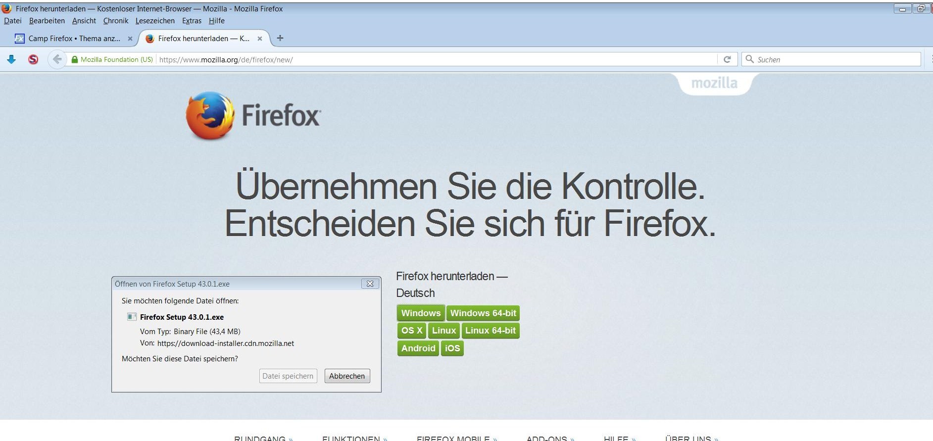

  • Firefox 44 - wie manuell installieren
    • 770123
    • 5. Februar 2016 um 14:00
    Nachdem ich feststellen musste, dass dieses Problem bei nicht wenigen Firefox-Anwendern mit Windows-Betriebssystemen (v.a. Vista und älter) auftritt, möchte ich kurz zusammenfassen, worin das eigentliche Problem besteht als auch die Lösung aufzeigen.
    Mozilla hat sich entschlossen, selbst zu bestimmen, wer die aktuelle Version von Firefox herunterladen darf und wer nicht. Entgegen meiner ursprünglichen, obengenannten Ad-hoc-Vermutung hängt dies nicht mit dem Auslesen eines entsprechenden Attributs zusammen, ob im Browser Administrationsrechte aktiviert sind oder nicht (ein solches Vorgehen müsste man überaus kritisch bewerten). Dennoch war dies Teil des Lösungswegs, da sich bei genauerer Analyse zeigte, dass ich in beiden Windowskonten mit unterschiedlichen User-Agents surfe.
    Mozilla liest den User-Agent des Browsers dahingehend aus, ob Parameter vorhanden sind, die Mozilla zur Annahme verleiten, das zugrundeliegende Betriebssystem könnte mit der aktuellen Firefox-Version nicht vollständig kompatibel sein (Browser-Fehler und -Abstürze). Wird diese Annahme bejaht, erhält der User eine ältere Version (zur Zeit 43.0.1 statt 44.0), von der Mozilla glaubt, diese sei im vorliegenden Falle stabil.
    Ob dieses Vorgehen sinnvoll ist, mag jeder Anwender selbst beantworten. Ich verwende die aktuelle Version nun über eine Woche, ohne dass irgendwelche Probleme auftraten. Als verfehlt muss allerdings betrachtet werden, dass kein Hinweis erscheint, bei dem der Grund dargestellt wird, weswegen anstatt der aktuellen eine ältere Version zum Download bereitgestellt wird.
    Für all diejenigen, die dasselbe Problem haben: Manipulation des user-agents nach bekanntem Vorgehen:
    1) Öffnen der Systeminnereien mit about:config
    2) Einfügen eines Strings „general.useragent.override“ wobei der String-Wert leer bleibt
    Jetzt kann die neueste Version 44.0 heruntergeladen werden. Der o.g. String kann anschließend wieder herausgenommen werden (rechte Maus auf den String und „zurücksetzten“).
    Hingegen hat der Mozilla-Hinweis betr. Vista/XP bei mir nicht funktioniert (https://support.mozilla.org/en-US/kb/get-l…indows-xp-vista).
    • 770123
    • 29. Januar 2016 um 15:06
    Ich habe das Problem jetzt gelöst, obwohl ich aus der ganzen Sache immer noch nicht recht schlau werde. Aber vielleicht kann es ja jemand erklären.
    Ich habe Windows (Vista) mit dem Administratorenkonto gestartet. Erst jetzt wurde bei Aufrufen der Firefox-Aktualisierungshomepage auch tatsächlich "Firefox Setup 44.0.exe" als Download angeboten. Ich habe dann die exe-Datei auf mein Windows-Benutzerkonto überspielt, der Aktualisierungsvorgang bereitete keinerlei Probleme.
    Auch wenn das Problem jetzt gelöst ist: Es erschließt sich mir in keinster Weise, warum bei Aufruf der exe-Datei ohne Administratoren-Rechte die veraltete Version 43.0.1.exe statt der 44.0.exe angeboten wird. Vor allem: Wie ist dies möglich? Kann ein Webseiten-Betreiber (hier also Mozilla) auslesen, ob jemand mit Administratoren-Rechten unterwegs ist ?
    Solange niemand eine sinnvolle Erklärung bieten kann hat mein Vertrauen in Mozilla nachhaltig Schaden genommen.
    • 770123
    • 29. Januar 2016 um 14:25
    Andreas, danke erst einmal für die schnelle Antwort!
    Ich habe mal ein Bildschirmfoto gemacht.
      • 247,76 kB
      • 1.885 × 891
    • 770123
    • 29. Januar 2016 um 14:06
    Ich klicke also auf den von Dir hier angegebenen Link ..., und erhalte wieder nur Datei "Firefox Setup 43.0.1.exe" mit 43,4 MB.
