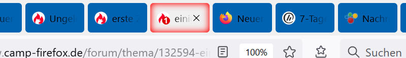

  • Tabs dünner gestalten
    • Drachen
    • 2. September 2025 um 18:02
    Zitat von AllahuSnackbar
    Das Design hat objektive Nachteile.
    Ähem ... NÖ.
    Es hat einen (Singular!) Nachteil aus deiner sehr subjektiven Warte, aber keine "objektiven Nachteile". Weder objektiv noch Plural.
    Und eine halbe Handvoll Pixel (zumal auf einem 4k-Display) ändern nichts an der Funktion. In aller Regel musst du nicht einmal mehr scrollen, wenn die einigermaßen verbreitete Einstellung aktiv ist, pro Scroll-"Tick" zwei oder drei Zeilen zu scrollen.
    Wenn's dir nicht gefällt, völlig ok, die Geschmäcker sind verschieden.
    Aber deine Formulierungen sind sachlich wirklich falsch, da du mit nicht passenden Begriffen hausierst ;)
    PS: Ich kann nicht einmal einen Unterschied zwischen dem zweiten und dem dritten Bildchen des Startbeitrages erkennen. :?:
