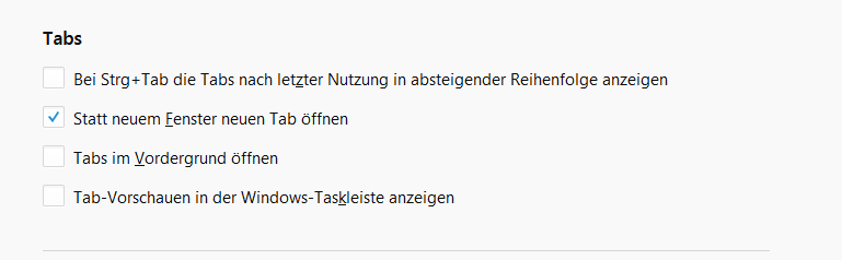

  • FF57 URL-Bar in Menüleiste verschieben
    • Son Goku
    • 22. Oktober 2017 um 23:33
    Wenn du nach dem Start ein zweites Fenster öffnest, stimmen dort die Positionen? Stimmen sie in einem dritten Fenster?
    ja dann stimmen die, aber nur wenn ich in den Haken in den Einstellungen bei Tabs -> "Statt neuem Fenster neuen Tab öffnen " raus nehmen.
    Wenn Haken drinn verschieben sich die Icons immer wieder.
    Das Script problem hat sich erledigt, wahr mein Fehler.

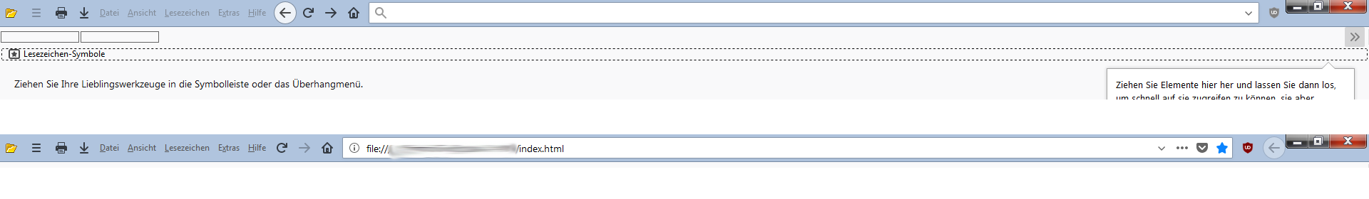

    • Son Goku
    • 22. Oktober 2017 um 12:54
    Zitat von aborix
    Versuche für die Adressleiste anstatt des bisherigen das folgende Codestück:
    // Adressleiste verschiebbar
      try {
        CustomizableUI.createWidget({
          type: 'custom',
            var toolbaritem = aDocument.createElementNS('http://www.mozilla.org/keymaster/gatekeeper/there.is.only.xul', 'toolbaritem');
            toolbaritem.id = 'ucjs_urlbar-item';
            toolbaritem.className = 'chromeclass-toolbar-additional';
            toolbaritem.setAttribute('label', 'Adressleiste');
            toolbaritem.setAttribute('flex', '1');
            return toolbaritem;
      } catch(e) { };
      document.getElementById('ucjs_urlbar-item').appendChild(document.getElementById('urlbar-container'));
    wieder zu Hause.
    jetzt habe ich mir die 57 beta geholt um das mal vernüftig zu testen und es klappt noch nicht ganz.
    Die Adressleiste ist zwar oben aber die Icons rechts und Links verschieben sich andauernt.
    ich habe mal ein Screenshot erstellt wie es im Anpassungsfenster und nach einem neustart aussieht.
    [attachment=1]Unbenannt-1.png[/attachment]
    Das selbe ist bei Vor und Zurück Button.
    kann man da nichts machen das die Icons sich nicht immer verschieben ?
    [attachment=0]Unbenannt-4.png[/attachment]
