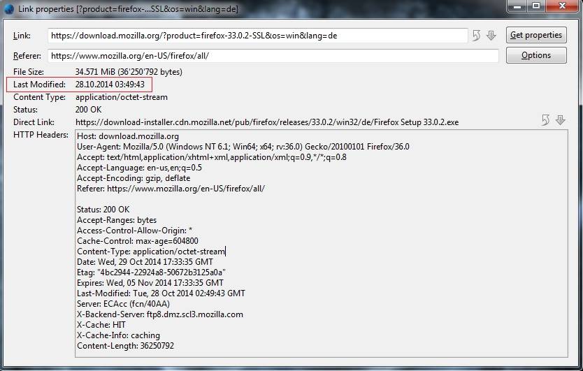

    An Bernd.
    Bitte beachte das die Version final firefox/releases/33.0.2 (Last Modified: 28.10.2014 03.49.43) ist!
    Vor 3 Tage gab es die fertige Version Firefox Mozilla 33.0.2 (release) noch gar nicht, und konnte somit auch nicht per Update angeboten werden. https://www.mozilla.org/en-US/firefox/33.0.2/releasenotes/
    Gruß, der_nachdenklicher
