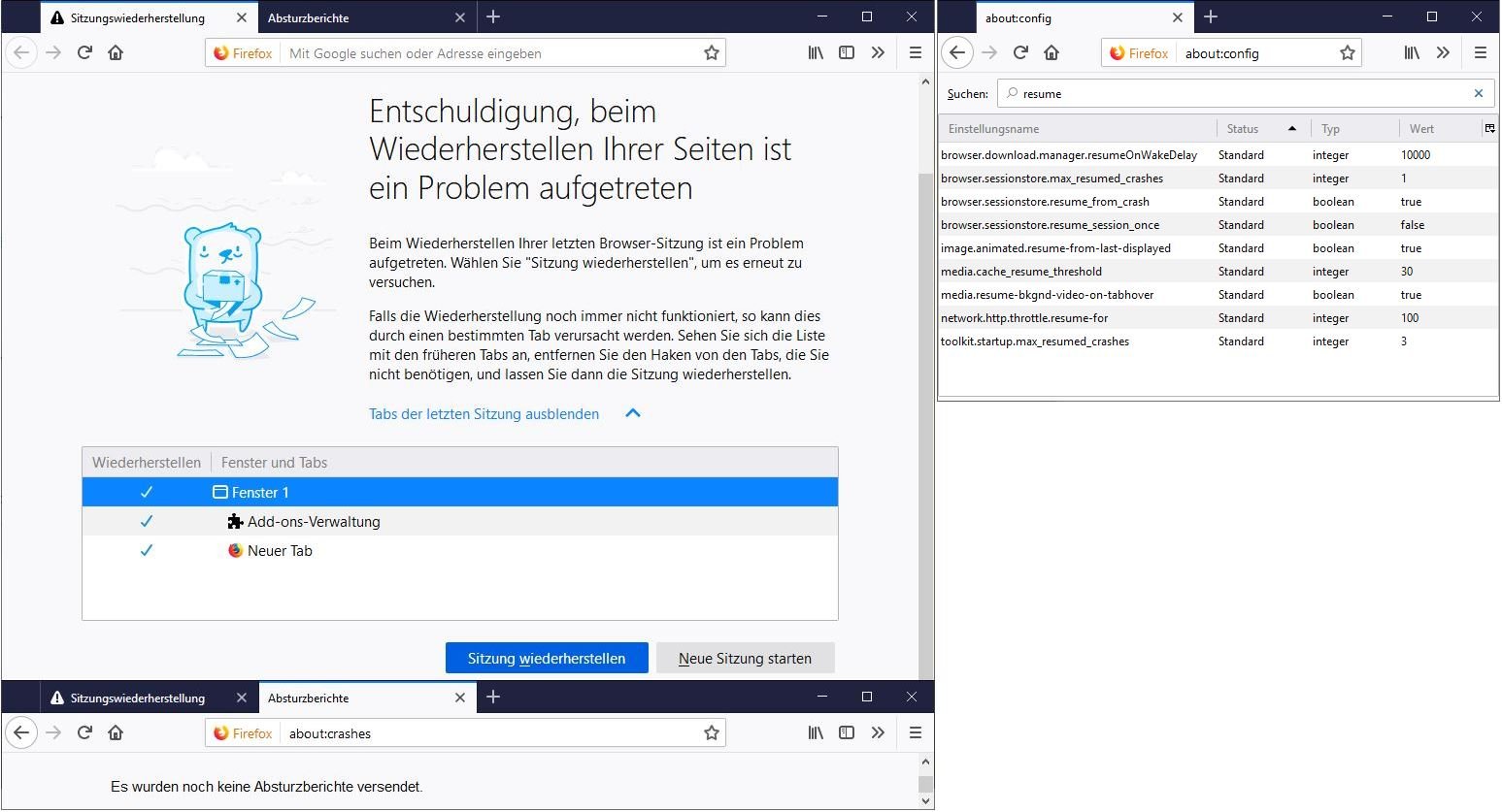

  • Firefox speichert offene Tabs bei Absturz nicht [GELÖST]
    • der_nachdenklicher
    • 11. Februar 2019 um 11:07

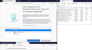

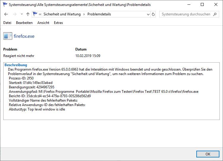

    Hallo eddie7,
    mit [Task-Manager] Apps Firefox Task beenden erhielt ich die Beschreibung: Absturztyp: Top level window is idle :!:
    Anschließend Firefox gestartet öffnete den Tab-Name: Sitzungswiederherstellung Adresse: about:sessionrestore . Tab-Name: Absturzberichte Adresse: about:crashes hatte ich selber geöffnet. Ergebnis: Es wurden noch keine Absturzberichte versendet.
    Besten Dank für die Rückmeldung. Gruß, der_nachdenklicher
      • 66,37 kB
      • 752 × 545
    • 10. Februar 2019 um 15:49
    about:config öffnen -> Suchen: resume / Ist unter Status alles auf Standard :?:
    • Entschuldigung, beim Wiederherstellen Ihrer Seiten ist ein Problem aufgetreten.JPG
      • 175,81 kB
      • 1.547 × 837

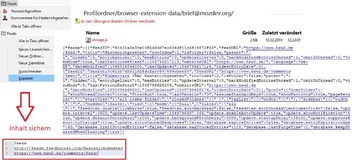

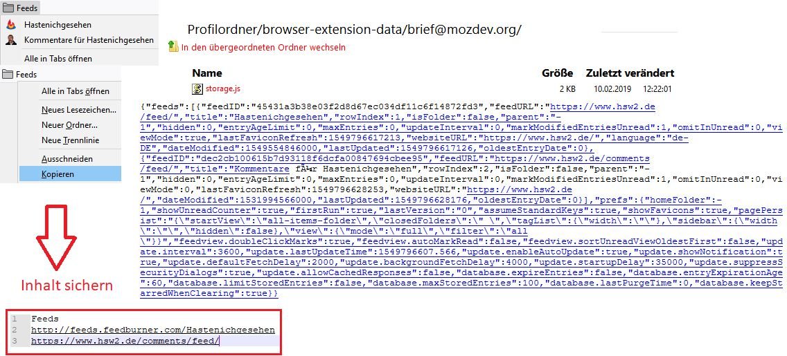

  • RSS-Feeds [Gelöst]
    • 10. Februar 2019 um 12:48
    Meine Empfehlung ist:
    Zuerst vom Inhalt des Ordner Feeds eine Sicherungskopie erstellen und danach den Ordner Feeds löschen.
    Im Profilordner/browser-extension-data/brief@mozdev.org/ [storage.js] sind die "feedURL" eingetragen.

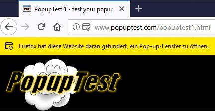

  • FF hat diese Website daran gehindert

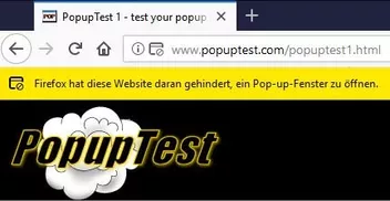

    • 9. Februar 2019 um 23:53
    Adresse: http://www.popuptest.com/popuptest1.html
    about:config öffnen -> Suchen: privacy.popups.showBrowserMessage Wert auf false Umstellen.

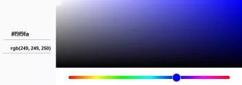

    • 9. Februar 2019 um 11:33
    Differential Revision: https://phabricator.services.mozilla.com/D13232
    "nach unten scrollen" browser/themes/shared/tabs.inc.css (Zeile 28) sieht man die Veränderung. rot= Fx 64.0.2 grün= 65.0
    #tabbrowser-tabs:-moz-lwtheme {
      --tab-line-color: currentColor;
    An background-color : #f9f9fa; wurde nichts geändert. Gruß, der_nachdenklicher

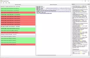

    • 8. Februar 2019 um 15:09
    Sofern ich das richtig gemacht habe, teilt mir mozregression-gui mit, das Bug 1508081 Make tab line color fallback to the selected tab text color instead of accentcolor RESOLVED FIXED in Firefox 65 die Veränderung zu Firefox 64.0.2 ist. Bildschirmfoto dazu. Gruß, der_nachdenklicher

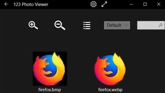

  • Grafiken können nicht als jpeg oder ähnliches gespeichert werden
    • 6. Februar 2019 um 17:31
    thomas7, herzlichen Dank für Deinen Vorschlag. :) Gruß, der_nachdenklicher
    123 Photo Viewer is a very fast, very easy to use viewer that supports psd, dds, tga, webp and other formats.
      • 17,69 kB
      • 554 × 313

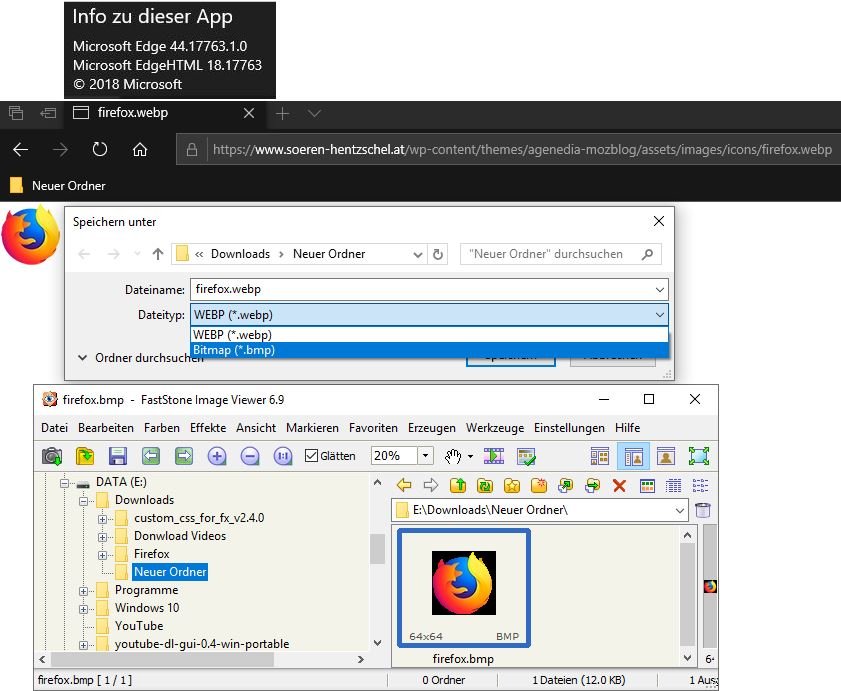

    • 6. Februar 2019 um 15:24
    Mit der App Microsoft Edge habe ich die zusätzliche Auswahl (Speichern unter) Dateityp: BMP-Datei (.bmp) .

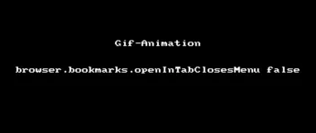

    Beitrag #5 habe da eine Riesen Bock geschossen. Entschuldigung. :oops:
    browser.bookmarks.openInTabClosesMenu

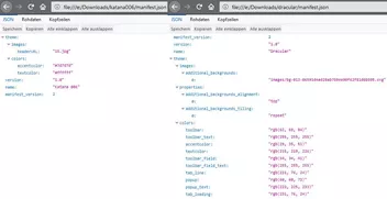

    • 4. Februar 2019 um 20:02
    Das Theme Katana 006 [Zuletzt aktualisiert vor 9 Jahren (16. Mai 2010)] darf man nicht vergleichen mit dem
    Theme Dracular [Zuletzt aktualisiert vor 5 Tagen (30. Jan. 2019)] colors tab_line: "rgb(231, 76, 24)"
    Bezüglich, dass es diese Leiste schon in Fx 64 gab habe ich nicht angezweifelt :!: Gruß, der_nachdenklicher
