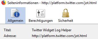

  • twitter widget log helper
    • der_nachdenklicher
    • 8. Dezember 2017 um 11:26
    Twitter Widget Log Helper ist der Titel von der Seitenformationen - http://platform.twitter.com/jot.html
    Wodurch es bei Toch710 ausgelöst wird weiß ich auch nicht. :-?? Gruß, der_nachdenklicher
      • 19,21 kB
      • 342 × 136
    • 8. Dezember 2017 um 10:37
    Hallo Toch710,
    hast Du eine Erweiterung (adblock) installiert, ist der Statischer Filter ||http://twitter.com/i/jot für das erfolgreiche blockieren zuständig. Adresse: https://easylist.to/easylist/easyprivacy.txt / Gruß, der_nachdenklicher
      • 12,2 kB
      • 334 × 58
