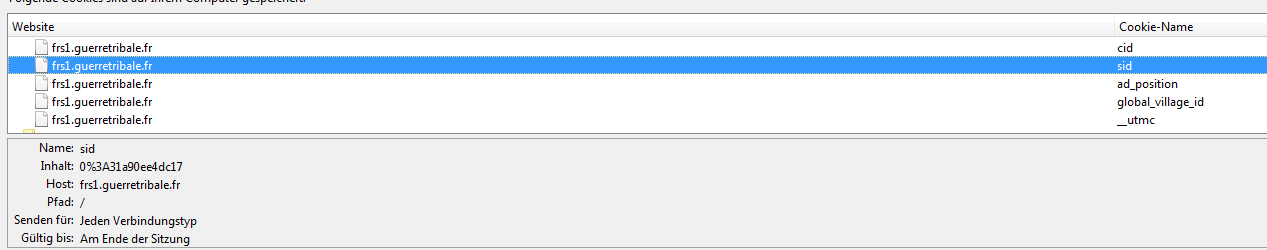

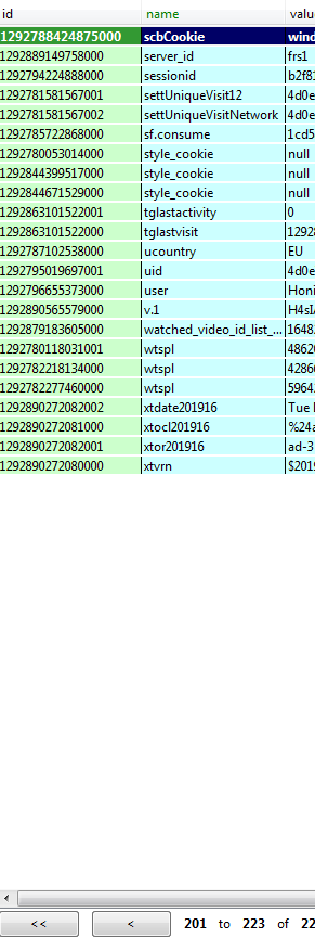

    Mhh, hier 2 Bilder im Anhang die mein Problem hoffentlich illustrieren:
    Bild 1: Zeigt Cookies via SQLManager, nach beenden von Firefox, alphabetisch geordnet. Das SID müsste hier stehen. Während FF läuft anzuschauen macht kein Sinn, weil die Cookies erst beim beenden gespeichert werden (sonst müsste ja FF bei jedem ändern der Cookies während der Session immer neu abspeichern...)
    Bild 2: Zeigt Cookie namens SID mit einem bestimmten Wert IM FF Browser während der Session: Das heisst Firefox schreibt die Cookies immerhin da hinne^^
    Hoffe ihr verseht mich :?
