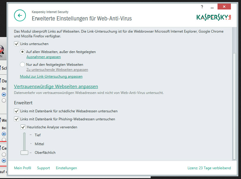

  • Dieser Verbindung wird nicht getraut
    • origando
    • 4. November 2014 um 12:57
    Zitat von madperson
    dann deaktiviere bitte in den einstellungen von kaspersky das scannen von verschlüsselten/https verbindungen.
    Dafür gibt es bei Kaspersky keine Einstellmöglichkeit. Habe jedenfalls keine gefunden. In Kaspersky Foren wird dieses Thema auch diskutiert. Die dort vorgeschlagenen Lösungen haben bei mir nicht geholfen. Habe jetzt Kaspersky angeschrieben. Leider noch keine Antwort.
    • origando
    • 3. November 2014 um 09:37
    Datum & Uhrzeit aktuell, Kaspersky Internetsecurity 2015
    • origando
    • 3. November 2014 um 07:25
    Habe Firefox nach einem Crash des Betriebssystemes (WIN 8 Prof) neu installiert und bekomme jetzt ständig das aufpopende Fenster "Dieser Verbindung wird nicht getraut", z.B. auch beim Öffnen meines Yahoo Mail Kontos. Das nervt. Wie kann ich das abstellen?

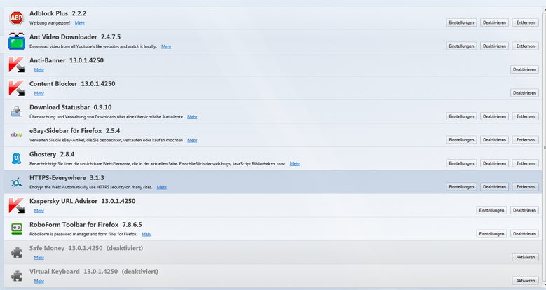

    • origando
    • 14. Februar 2013 um 10:10
    Das sieht eigentlich ganz ordentlich aus. Ich sehe keine suspekten Einträge.
      • 236,31 kB
      • 779 × 414
  • Seite bewerten
    • origando
    • 13. Februar 2013 um 23:47
    Soeben entdecke ich in der Kopfzeile von Firefox ein buntes Zeichen. Wenn ich es ansteure, kommt "hier klicken, um Seite zu bewerten". Klicke ich darauf, öffnet sich eine neue Seite "Ant.Com". Hat wohl was mit Spiegel Online zu tun ???
    Das will ich nicht haben! Wie kann ich das entfernen?
