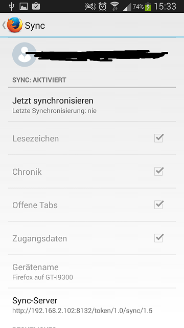

    Ich hab das Problem inzwischen gelöst, in dem ich Firefox noch mal deinstalliert und neu installiert habe (musste die APK für Version 43 ziehen, weil das Add-On inzwischen nicht mehr geht mit der aktuellen 44er Version). Ich hatte am Anfang manuell mit der config rum gespielt und da vermutlich irgendwo eine falsche Adresse eingetragen.
    Nun konnte ich alles fertig einrichten. Im Android unter Konto zeigt er mir an "Letzte Synchronisierung vor 2 Minuten". Aber in den Einstellungen im Firefox steht "Letzte Synchronisierung: Nie". Und leider kommt auch nichts an. Sprich es wird einfach nichts synchronisiert. Vielleicht hat doch noch jemand eine Idee.

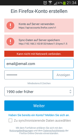

    ich habe SYNC auf meinem Synology NAS installiert. Funktioniert auch für die Synchronisation zwischen zwei Rechnern. Aber leider nicht für die Synchronisation auf einem Android.
    Wenn ich den Server aufrufe über http://192.168.2.102:8132/token/1.0/sync/1.5 bekomme ich auch auf dem Android im Browser die korrekte Antwort {"status": "error", "errors": [{"location": "body", "name": "", "description": "Unauthorized"}]}.
    Aber der Sync funktioniert leider trotzdem nicht.
    Ich bin nach der Firefox Anleitung gegangen: https://docs.services.mozilla.com/howtos/run-sync-1.5.html, die auf den Blog Artikel verlinkt: http://www.ncalexander.net/blog/2014/07/0…osted-services/
    Wenn ich das so mach wie beschrieben, erscheint beim Abschicken des Logins oder der Registrierung ein roter Balken mit "Kann nicht mit Netzwerk verbinden".
    Jemand eine Idee oder hat das schon mal jemand zum Laufen gebracht?
