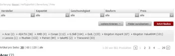

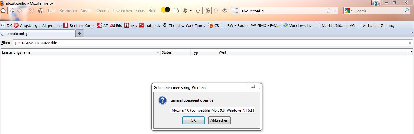

    Hier die Lösung des Darstellungs-Problemes von bestimmten WEB-Seiten bei Verwendung des Firefox 9.01 über mobiles Internet UMTS oder GPRS:
    Es gibt zwei Lösungswege!
    Beide Lösungen kommen vom User bruteforce9860, der mir im Forum bei CB sehr geholfen hat. Tausend Dank an bruteforce9860. Hier der Link zu diesem Thread auf CB: http://www.computerbase.de/forum/showthre…t=998319&page=9
    Beide täuschen der "Internetwelt dort draussen" vor, das nicht der Firefox sondern der MS IE X.0
    einen Seitenaufruf anfordert! Somit wird erreicht, das "Problemseiten" dem Firefox eine vollständig fehlerfreie Seite übertragen. Die Darstellung ist komplett, Schaltflächen sind bedienbar. So muss es ja wohl sein.
    Lösung 1
    Die Verwendung eines Add-On für den User Agent. Es gibt mehr als eine Handvoll dieser Add-On.
    Eines davon habe ich nun installiert! Name des Add-On: User Agent RG 1.0
    Dieser User Agent trägt sich nach Installation unter "Extras" ein und kann dort komfortabel bedient bzw. konfiguriert werden.
    Wermutstropfen bei diesen User Agenten ist, das die Einstellung bei jedem Neustart des Firefox wieder auf z.B. MS IE9.0
    im Simulations-Modus geändert werden muss. Die Einstellung ist also nur zur Laufzeit aktiv und wird nach Beenden und
    Neustart wieder in Default geändert.
    Lösung 2
    Dauerhafte Lösung als Eintrag in die Firefox-Config.
    Dafür muss ein Add-On wie zb. User Agent RG 1.0 zwingend deaktiviert bzw. wieder entfernt werden! Grund: als aktives
    Add-On würde der User Agent RG 1.0 den Config-Eintrag immer wieder überschreiben!
    Es sind dazu drei Befehle bzw. Einträge auszuführen. Die Reihenfolge muss dabei eingehalten werden!

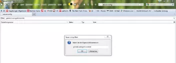

    1. "about:config" Dieser Wert (ohne Anführungszeichen) muss in die Adressleiste eingegeben werden (Bild 1)
    Nach der Eingabe muss man noch bestätigen, "Das man weis, was man da tut". Eine Warnung also.

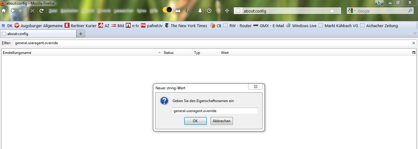

    Nach erfolgter Bestätigung öffnet sich das Config-Fenster. Es gibt oben eine Zeile Namens "Filter"!
    In das Filter-Feld gibt man jetzt am besten den String "general.useragent.override" ein! Wenn ( und davon ist Auszugehen )
    der Wert noch nicht in der Config vorhanden ist, entsteht eine leere weisse Fläche! Dort kann man mit der rechten Maus-Taste
    ein Context-Menü aufrufen! Dort den Wert "Neu" mit Maus-Linksklick wählen und dann den Wert "String" mit Maus-Linksklick! Es öffnet sich ein Eingabefenster! Jetzt gehts weiter mit den Einträgen ab Punkt 2!

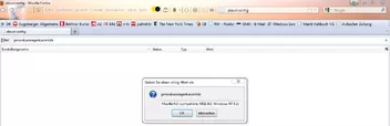

    2. "general.useragent.override" Dieser String-Wert (ohne Anführungszeichen) dient zur Eingabe des Eigenschaftsnamen (Bild 2)
    3. "Mozilla/4.0 (compatible; MSIE 9.0; Windows NT 6.1)" Dieser String-Wert (ohne Anführungszeichen) ist der Anweisungs-String. Ich habe hier den Kompatibilitäts-Modus MSIE 9.0 gewählt! (Bild 4)
    Fertig ist der ganze Zauber. Schon werden Problemseiten bei einer mobilen UMTS-Internetverbindung auch mit dem Firefox 3.x.x, 8.x und 9.x richtig und vor allem vollständig und bedienbar dargestellt! Die Einstellung ist dauerhaft gültig. Es muss jeder für sich entscheiden ob er Lösung 1 mit dem User Agent oder Lösung 2 als dauerhaften Eintrag bevorzugt!

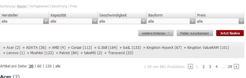

    Ja. So etwas ähnliches taucht mehrmals auf. Ein Beispiel habe ich mal heraus kopiert:
    src="http://1.2.3.10/bmi/www.altern…earchButton.png" /></form><a href="/html/category/listing/topseller.html"><img src="http://1.2.3.11/bmi/www.altern…ation/flame.png"
    Das steht aber auch noch drin im Quelltext! Ist das nur ein Text der übertragen wird oder eine Fehlermeldung innerhalb des Quelltextes? Denn Javascript ist definitiv auf allen beiden Rechnern aktiviert beim Firefox. Deaktiviert man es, kommt bei Alternate ganz oben eine rote Schriftbeschwerde das JavaScript deaktiviert ist und die kommt ja definitiv nicht:
    <div id="noJSBox">
    <div id="noJSBoxHead">JavaScript ist nicht aktiviert!</div>
    Um die Seite nutzen zu können, müssen Sie JavaScript in Ihrem Browser aktivieren.

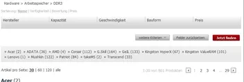

    Ich habe nun zwei verschiedene UMTS-Anbieter getestet. Eine Vodafone-SIM im Router aber auch eineTelecom-SIM im Router.
    Fehler bei beiden UMTS-Providern der selbe! Auch mit USB-Stick und beiden Providern ändert sich nichts.
    Die Alternate-Seite wird weiterhin unvollständig dargestellt, die Schaltflächen haben keine bzw. fehlerhafte Funktionen.
    Eine Möglichkeit, eine wie auch immer geartete Komprimierung ab zu schalten existiert im Router bzw. im UMTS-USB-Stick
    nicht..... jedenfalls finde ich da nichts entsprechendes!
    Aber wie können die UMTS-Provider da beschuldigt werden? Wenn beide Provider mit IE9 funktionieren aber mit Firefox 9.01 nicht! Ist der Mozilla Firefox 9.01 ( und auch seine Vorgänger ) UMTS-Inkompatibel? Ja, könnte man so sagen! :grr:

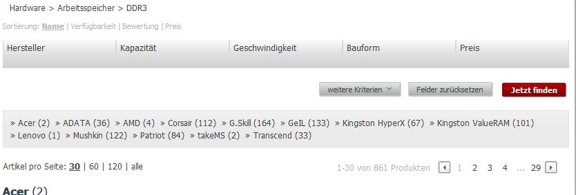

    Fakt ist, das der IE9 die Alternate-Seite ( unter anderem..... da gibt es noch einige andere ) fehlerfrei darstellt und der FF
    eben nicht. Deshalb habe ich mein Problem hier bei "Camp Firefox" kundgetan. Aber das war wohl ein Fehlschlag.

    Hallo liebe Gemeinde
    Ich habe das Problem auf verschiedenen Web-Seiten, kann es aber am Beispiel http://www.alternate.de am besten beschreiben.
    Zuerst die Bilder dann die Problembeschreibung:
    [attachment=1]FF8.01 Fehler Alternate FF8.01 NIO IE9 OK.jpg[/attachment]
    [attachment=0]IE9 OK Alternate FF8.01 NIO IE9 OK.jpg[/attachment]
    Wie man sehen kann, gibt es ein Bedienfeld auf der Alternate-Seite mit dem man die Suche einschränken bzw. präzisieren kann.
    Also die Auswahl Hersteller, Kapazität usw. wie in den Beispielfotos zu sehen. Es sind sogenannte PullDown-Menues.
    Dieses Feld fehlt aber bei der Darstellung mit FF8.01, bzw. die PullDown-Funktion fehlt. Bei IE9 ist es vorhanden.
    Erschwerend kommt hinzu, das die Schaltfläche "in den Warenkorb" mit FF8.01 nicht funktioniert. Bei Betätigen landet man
    auf der Seite "Ihr Warenkorb ist leer". Der Klick wird also nicht übernommen.
    Es muss in meinem System etwas installiert sein, das den FF negativ beeinflusst! Aber was? Und warum bleibt der IE9 davon unbeeindruckt......
    Was habe ich bisher versucht:
    Alle AddOn bei FF8.01 deaktiviert und im abgesicherten Modus den FF8.01 neu gestartet. Das hat dieses Problem nicht gelöst.
    FF8.01 komplett deinstalliert und stattdessen FF3.26 installiert. Fehler bleibt aber auch mit 3.26 der selbe!!
    Google Chrome installiert! Das erstaunliche: Auch Google Chrome zeigt die Schaltflächen nicht an. Also der gleiche Fehler
    wie im FF8.01.
    Nun ist natürlich die Frage wo der Unterschied dieser beiden Browser (FF8.01 und Google Chrome) zum IE9 von Microsoft zu suchen ist!
    Installiert ist Adobe Flash in der neuesten Version.
    Java 7 in der 32-Bit und 64-Bit Version.
    Dann noch ein paar andere Programme, die natürlich im abgesicherten Modus ohne AddOn funktionslos sind.
    Wo soll ich bei der Fehlersuche nun ansetzten? Welche Informationen sollte ich noch zusätzlich liefern?
      • 27,93 kB
      • 826 × 265
      • 27,04 kB
      • 834 × 283
