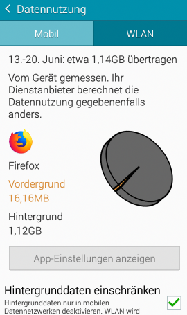

  • extremer Verbauch Datenvolumen ohne Nutzeraktion
    • Markus 373
    • 21. Juni 2018 um 17:20
    S4mini, Android 4.4.4, keine Root, FF 60.0.0.2, Google Play Dienste sind deaktiviert.
    Nutzte das Handy schon seit einer Weile und hatte zuletzt nichts an FF geändert.
    Kurze Zeit meint irgendwas bei unter einer Stunde, in der ich das Handy nicht benutzt hatte.
    Da kein root, gibt es vmtl nur wenige Apps, die den Netzwerkverkehr mitschneiden können - und ich glaube, dass das nachträgliche Auslesen vergangener Verbindungen nirgendwo möglich.
    • Markus 373
    • 20. Juni 2018 um 17:57
    ich habe festgestellt, dass mein FF innerhalb kürzester Zeit mehr als 1 GB an "Hintergrunddaten" meines Datenvolumens verbraucht hat, ohne dass ich selbst gesurft habe.
    Leider kenne ich keine Funktion, mit der mir Android oder FF anzeigen, wobei/ wodurch/ bei was dieser plötzliche Verbrauch entstanden ist.
    Mangels Alternativen habe ich erst mal die Verwendung von Hintergrunddaten eingeschränkt.
    Zwei Fragen
    1) Hat jemand schon mal ähnliche Erfahrungen gemacht?
    2) Was für Daten sind bei FF gem. Android Hintergrunddaten ? Wozu werden die gebraucht?
    FF Version 60.0.2
    Markus
