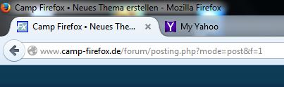

    • 13. Juli 2014 um 12:49
    Herrje, genau das war's!
    Prima, ganz herzlichen Dank!

    Hallo zusammen,
    ich bin unsicher, ob mein "Problem" nur Einbildung ist oder tatsächlich besteht.
    Ich bilde mir ein, dass das Firefox-Fenster seit kurzem "anders" aussieht, wenn es maximiert ist. Ich nutze die aktuelle Version 30.
    Bislang waren die Tabs immer ganz oben am Bildschirmrand, aber seit kurzem ist da oben nochmals ein Fensterrahmen, so wie er früher war. Da es für mich etwas schwer zu beschreiben ist, habe ich mal einen Screenshot beigefügt.
    [attachment=0]firefox_rahmen.JPG[/attachment]
    Ich hätte diesen Rahmen mit dem Text "Camp Firefox - Neues Thema erstellen - Moziala Firefox" gerne wieder weg. Also quasi eine Art "halber Vollbildmodus".
    Beim zugleich genutzen Thunderbird sieht alles so aus wie es soll, also glaube ich, dass es eine Einstellungssache ist :(
    Hilfe!
