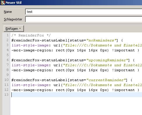

  2. bluemule
Beiträge von bluemule
  • Stylish-Editor plötzlich grau/grün/lila?
    • bluemule
    • 10. Januar 2013 um 22:21
    An ein userChrome-Skript dachte ich zuerst auch, aber daran liegt es nicht. Ich habe das ganze in einem jungfräulichen Profil getestet.
    • bluemule
    • 10. Januar 2013 um 14:05
    Ok, danke. Gut zu wissen, dass das normal ist. Das letzte Stylish-Update kam ja im Nov. 2012, aber die Schriftfarben sind noch nicht lange neu. D.h. es muss was mit Firefox zu tun haben. Das ist denke ich mal (hab es nicht 100% genau beobachtet) seit dem Update auf Fx 18.0 so.
    Viele Grüße
    • bluemule
    • 10. Januar 2013 um 13:15
    Hallo MaximaleEleganz,
    danke für deine Antwort. Mir ging es aber um die Schriftfarben, mit denen die verschiedenen Teile des Codes eingefärbt werden. Das waren früher andere.
    Viele Grüße
    • bluemule
    • 9. Januar 2013 um 22:31
    mein Stylish-Editor verwendet plötzlich neue Farben (siehe Bild). Das ist in verschiedenen Profilen so. Ich bin mir nicht sicher, ob das mit dem aktuellen Firefox-Update zusammenhängt. Geht das nur mir so?
    Viele Grüße
    [attachment=0]stylish.jpg[/attachment]
