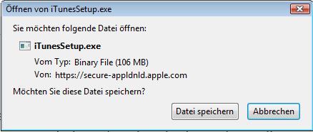

    Zitat von heubergen
    Das der Download nach TEMP läuft, hat damit zu tun dass du mal FF gesagt hast er solle doch alle Downloads dieser Seite Öffnen und nicht speichern.
    Ich kann nur Speichern oder Abbrechen drücken.
    Öffnen geht nicht bei EXE.
    [attachment=0]Hardcopy.jpg[/attachment]
