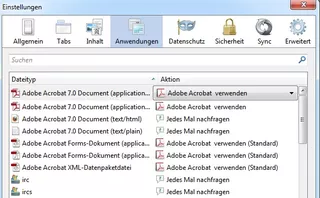

    Ich weiß leider nicht, was genau nun zum Erfolg geführt hat. Aber letztlich habe ich jetzt wieder den Eintrag "Portable Document Format". Wenn ich dort Acrobat zuweise, funktioniert wieder alles wie es soll. Problem also gelöst :wink: .

    Danke. Leider hat sich durch das Umbenennen der Datei nichts geändert. Die Einträge sind nach wie vor so wie auf dem Screenshot sichtbar.
    Was kann ich sonst noch versuchen?

    Nein, ein solcher Eintrag taucht dort leider nicht mehr auf. Was PDF betrifft, sind nur die auf dem Screenshot sichtbaren Einträge vorhanden.

    Ich habe kürzlich ein Update auf Firefox 21.0 sowie auf Acrobat Professional 10.1.7 gemacht. Nun lassen sich PDFs nicht mehr im Browser öffnen. Firefox fordert mich jedes Mal zum Speichern auf. Unter Einstellungen=>Anwendungen habe ich jeweils Acrobat korrekt ausgewählt. Allerdings sieht das plötzlich anders aus als früher, nun "Adobe Acrobat 7.0 Document..." (siehe Screenshot). Dort kann ich zB auch nicht auswählen, dass das PDF mit Firefox selbst geöffnet werden soll. Das geht nur weiter unten bei "Adobe Acrobat Forms-Document..." Ich habe die Vermutung, dass das Problem damit, also mit den oberen Einträgen, zusammenhängt; aber aus der Liste kann ich die ja nicht löschen.
    In Acrobat ist übrigens eingestellt, dass PDFs im Browser angezeigt werden sollen.
    Testweise habe ich auch Adobe Reader 11.0.3 installiert. Das hat das Problem nicht gelöst.
    Hat jemand eine Idee, was ich nun tun kann? Ich nehme an, es muss mit dem letzten Update von Acrobat Professional zu tun haben.
