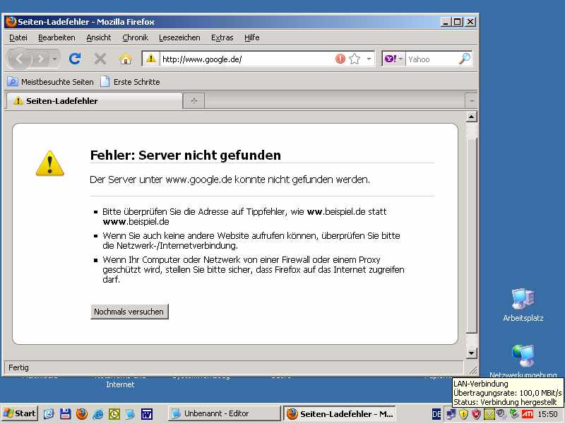

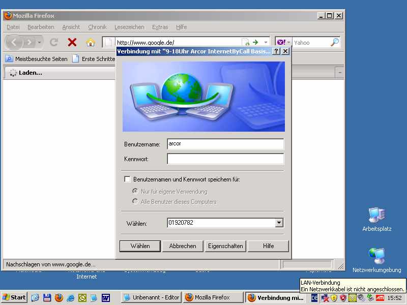

    Zuerst Firefox3.6.3 + WinXP + KeinLAN (=Switch ausgeschaltet aber WindowsXP-LAN-Verbindung offen gelassen). Da funktioniert es, hier geht dieses Einwahlfenster auf. Problemlos. Doch eine Verbindung auswaehlen kann man nicht, es wird immer die Standardverbindung angezeigt. Das Auswahlmenue hinter /waehlen/ hat keinen weiteren Eintrag. Ist ja auch logisch, denn diese DFUE-Verbindung hat nur 1 Telefonnummer.
    Anschliessend das nicht auftauchende Einwahlfenster von Firefox 3.6.3 + WinXP + aktivem LAN. Halt eben GAR KEIN Einwahlfenster

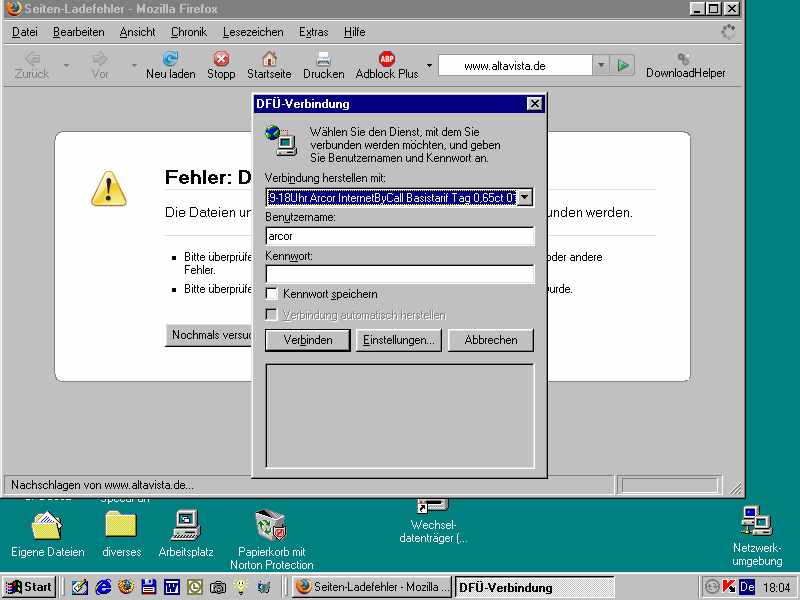

    Zuletzt wie das Einwahlfenster unter Firefox 2.0.0.3 + Win98ZA aussieht.
    Der Status des LAN ist dabei wurscht.
    Hier kann man ganz toll auswaehlen, welche Verbindung man verwenden moechte. Bei mir beispieslweise gibt es einen Tag- und einen Nachttarif mit unterschiedlichen Telefonnummern.
    Dieses Einwahlfenster, oder zumindest diese Auswahlmoeglichkeit, haette ich gerne auch unter Windows XP + Firefox 3.6.3.
